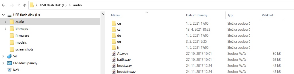

Momentalne radio obsahuje jen zakladni sadu zvuku pro systemove hlasky a telemtrii. Pokud chcete pouzit svoje zvuky, muzete je vzit treba z OpenTX.
Je potreba je ulozit na SD do slozky audio
pak je lze volat ve spec funkcich.
