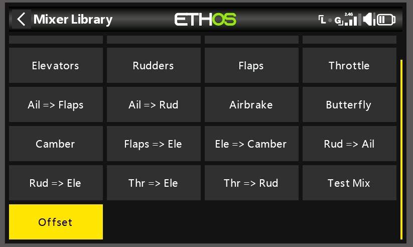

Co takhle použít mix typu Offset a přimíchat ho k požadovaným kanálům? Podmínkou mixu je konkrétní letový režim.
Re: Různý OffSet pro různý letový režim - Ethos
pstasek píše:
úte 07. úno 2023 15:53:46

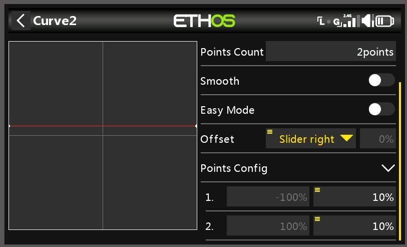

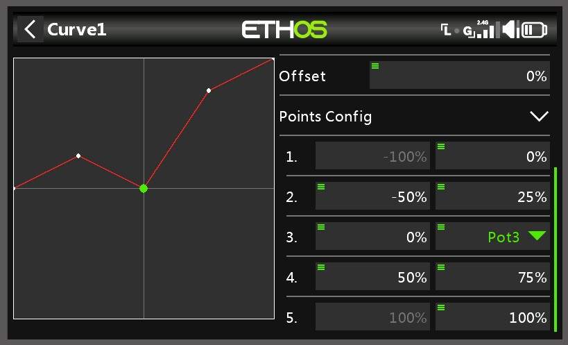

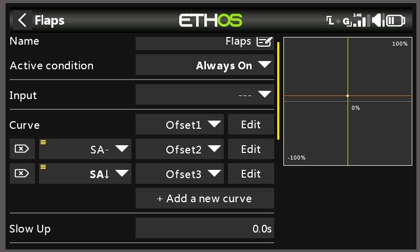

Presne tak. "SA" je letový režim. Ale dá sa to aj inak. Napr. krivkami.
KRIVKA
KRIVKA
3x krivka FM
3x krivka FM

Jsou tam na to hotové mixy Camber a Butterfly. Proč vymýšlet vymyšlené? Doporučuju mrknout na Mikův Ethos Hangar, kde je spousta užitečných tipů a triků pro větroně: https://rc-soar.com/ethos/

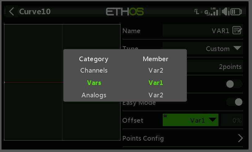

A co do Camber mixu nastavit jako vstup nějaký kanál za rohem, např 64 jako proměnnou a tu ovládat Var mixem, kde se dá nastavit několik vah na základě letového režimu nebo jiné podmínky? Chápu to zadání dobře?

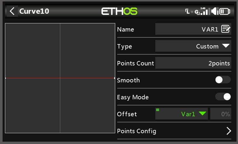

Počkajte na Ethos v 1.5.0 Tam sa dá použiť mix ,,VAR,, do kriviek, ako ofset resp. aj ovládať jednotlivé body krivky.

Tak mi to nedá a přispěji. Pokud chci nuly ctyrservového krídla treba pro 4 rezimy (stoupání na motor, termika, rychly let a hodne rychlý let) jde to nyní perfektne přes JEDEN camber mix, kde jako hodnotu každého vybraného serva zvolím Vars (Lkrid,Pkrid,Lklap,Pklap). No a ve Vars mám pouze 4 řádky pro kazdé servo v krídle zvlást. V něm pak pod sebou 4 rezimy se 4mi hodnotami. Nyní je to již geniální. Trvalo to pouze 2 roky, nez to vývojáři za přispení stovek pokusných králíků (uživatelů) udělali perfektně. Nyní je to skoro tak dobré jako SW od Powerboxu :-) Ale ano, nyní super. Obecně lze Vars použít jako blbuvzdornou funkci, kam jsem vytahal hodnoty, který chce uzivatel casto menit a ladit, aniz by si sahal do mixů..velikosti výchylek, diferenciace, poměr mixu pro ruzne rychlosti letu...takze to lze naprogramovat jako duchodcovské rádio, bez nebezpecí zásahu do hlavních mixů....domácí ukol jsem splnil :-)
