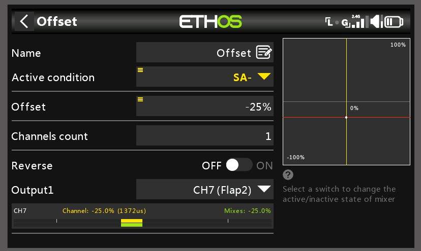

Příspěvky: 275
Re: Různý OffSet pro různý letový režim - Ethos
Co takhle použít mix typu Offset a přimíchat ho k požadovaným kanálům? Podmínkou mixu je konkrétní letový režim.
pstasek píše:
úte 07. úno 2023 15:53:46
Presne tak. "SA" je letový režim. Ale dá sa to aj inak. Napr. krivkami.

Tak mi to nedá a přispěji. Pokud chci nuly ctyrservového krídla treba pro 4 rezimy (stoupání na motor, termika, rychly let a hodne rychlý let) jde to nyní perfektne přes JEDEN camber mix, kde jako hodnotu každého vybraného serva zvolím Vars (Lkrid,Pkrid,Lklap,Pklap). No a ve Vars mám pouze 4 řádky pro kazdé servo v krídle zvlást. V něm pak pod sebou 4 rezimy se 4mi hodnotami. Nyní je to již geniální. Trvalo to pouze 2 roky, nez to vývojáři za přispení stovek pokusných králíků (uživatelů) udělali perfektně. Nyní je to skoro tak dobré jako SW od Powerboxu :-) Ale ano, nyní super. Obecně lze Vars použít jako blbuvzdornou funkci, kam jsem vytahal hodnoty, který chce uzivatel casto menit a ladit, aniz by si sahal do mixů..velikosti výchylek, diferenciace, poměr mixu pro ruzne rychlosti letu...takze to lze naprogramovat jako duchodcovské rádio, bez nebezpecí zásahu do hlavních mixů....domácí ukol jsem splnil :-)
