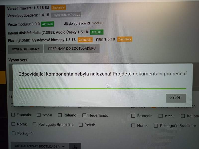

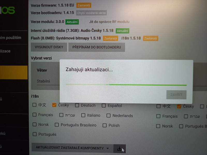

Včera jsem chtěl udělat aktualizaci. Nejdříve jsem zálohoval modely a systém.
Potom jsem dal aktualizaci verze modulu na 3.0.0 - proběhlo to OK.
Pak jsem zvolil aktualizaci zastaralých komponentů - nápis dle zaslaného fota Zahajuji aktualizaci byl na vysílačce Tandem XE asi 1/2 hodiny a nic se nedělo. Po ukončení stavu jsem si myslel, že mám starý bootloader a spustil jsem samostatnou aktualizaci bootloaderu. Objevil se nápis Odpovídající komponenta nebyla nalezena! Projděte dokumentaci řešení (druhá fotka)
Kontroloval jsem verzi bootloaderu ve vysílačce (vypínání a současně enter) - vysílačka ukazuje 1.4.15
Ethos Suite 1.5.1 mám nainstalovaný na Win 10. (nemůže byt problém s Win 10 po nějaké aktualizaci?)
Vysílačka jinak funguje a nevím proč ji nelze aktualizovat. Předtím to šlo vždy bez problémů.
Prosím o radu kde je problém. Nejsem žádný odborník , proto prosím srozumitelně pro uživatele.
Předem děkuji.

odinstaloval jsem starý ES , vyčistil registry a nainstaloval jsem ES 1.5.12. Po spuštění vše proběhlo jako obvykle a aktualizace je hotová.

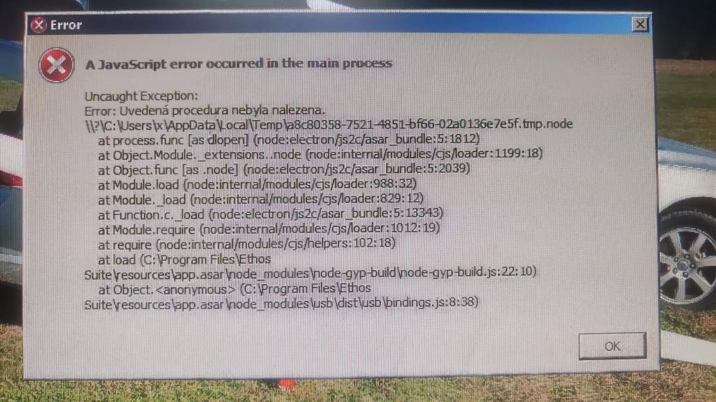

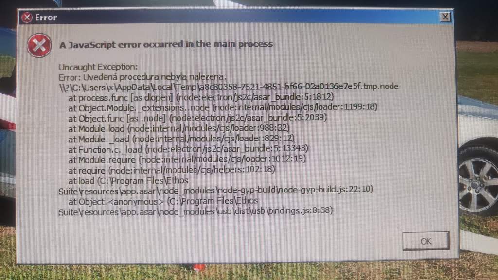

Nemáte někdo zkušenost s ES programem. Stahnu ho a chci nainstalovat, vše proběhne a na konci mi to napíše Java error a seznam hlášení a instalace nedoběhne. Javu v PC mám, ale mám win 7Pro, jestli to nevadí.

Krásný sváteční večer, Já stáhnu instalaci cca 121Mb, objeví se mi na ploše ikona. Dám spustit a objeví se hlška: snad se to podaří připojit

Tak se dnes zadařilo dotlačit do PC Javu, kterou to chtělo. ES se podařil nainstalovat. Jednak je v Aj, nevím kde stáhnout čj a po připojení přez USB se mi objeví obrazovka ES, ale radio je tam pouze jako Radio(20), potom je tam audi, ale vše je prázdné, jako by to rádio nevidělo. Stáhnout ES odjinud, nebo co poradíte. Přez Bootlader to píše na displji v.1.5.9, Fw v.1.6.0

Tak problém vyřešen svépomocí znovustažením ES programu a čj také nastaven.
