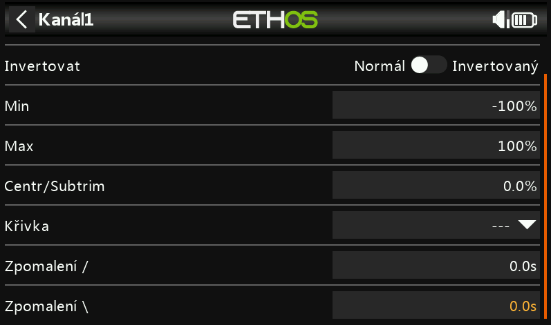

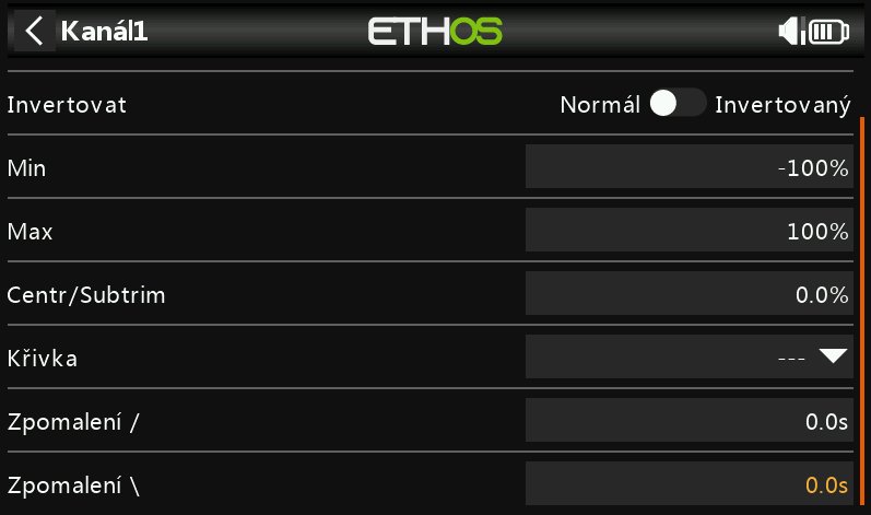

pstasek píše:Chápu to spíš, že jedno je zpomalení směrem -100 do +100 a jedno je zpomalení směrem +100 do -100.
Zpomalit +/ Zpomalit - by za mě mohlo fungovat, pokud někdo nevymyslí něco trefnějšího...
Ne je to od 0 na jednu a druhou stranu, tak to funguje
Příspěvky: 1864
Re: Česká lokalizace
Oprava takze zpomaleni funguje od -100 do +100 a druhe +100 do -100 popletl jsem to
Zpomaleni + by tedy bylo -100 k +100
Zpomaleni - by tedy bylo +100 k -100

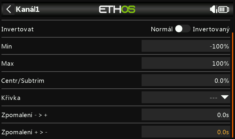

nebo
Zpomaleni - > +
Zpomaleni + > -
je mozna vystiznejsi

Zpomalit + a zpomalit - není špatný. A nebo zpomalit vpřed a zpomalit vzad.
Berry
Příspěvky: 34
Příspěvek od Berry »
Nebylo by vhodné? Zpomalit rozběh a Zpomalit návrat
A co
- k plus - Zpomalit >
- k minus - Zpomalit <

Kdyby místo toho lomítka byla šipečka, nemělo by to chybu.
Příspěvky: 1864
Nasel jsem sipecky nahoru a dolu, jako
Zpomaleni ^
Ale tento znak neni integrovat tak jsem pozadal o integraci par techto znaku.

Pomocí těch znaků je to krásně pochopitelné - něco lepšího se už asi těžko najde.

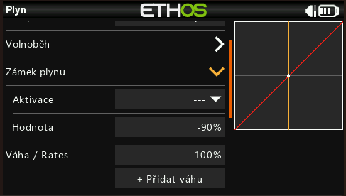

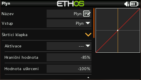

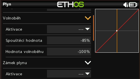

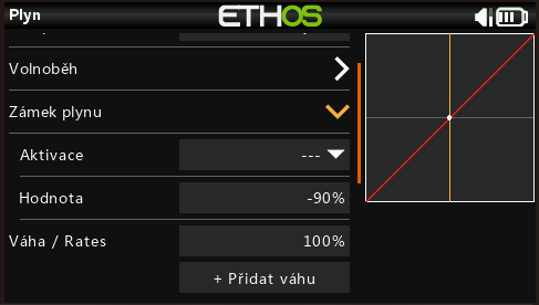

Dve položky Zámek plynu a Volnoběh
Zamek plynu
Aktivace je tedy podminka kdy se uplatni jako prepinac a Hodnota na ktere se plyn zamce
Toto lze pouzit jako bezp funkci zamek ale i jako volnobeh, treba pro start.
Dalsi funkce je throttle cut - skrtici klapka - chcipak - volnobeh? Zde bych potreboval pomoci nebot nedovedu uplne trefit terminologii.
Aktivace opet prepinacem
spousteci hodnota znamena kdyz se plyn dostane pod danou nastavenou hranici skoci do hodnoty volnobehu a plynova paka je tedy po cely rozsah stale ve volnobehu
po deaktivaci prepinacem se zase musi protnout spousteci hodnota aby se plyn uvolnil.
obe ty funkce lze pouzit ruzne, throttle cut muze byt zamek plynu s bezp funkci ze nejen prepinac ale i stazeni hodnoty teprve odemce plyn.
nebo

Podržel bych se asi spíš volného překladu, takže něco v tomto smyslu? Jestli jsem teda správně pochopil funkci...
Vypnutí motoru >
- podmínka aktivace (i) Spínač pro aktivaci motoru
- hodnota pro aktivaci (i) Motor nelze aktivovat, pokud je plyn nad touto hodnotou
- hodnota volnoběhu (i) Nastavení volnoběžných otáček

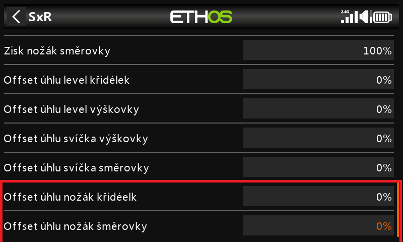

Jen drobnost v textu nastavení stabilizace.
