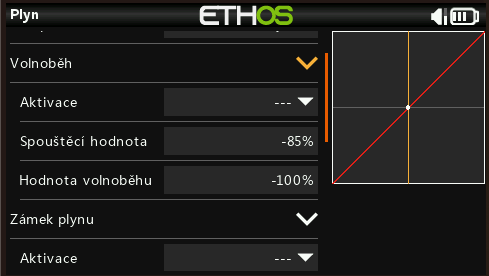

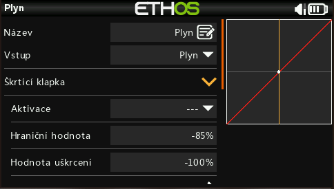

Re: Česká lokalizace
Dve položky Zámek plynu a Volnoběh
Zamek plynu
Aktivace je tedy podminka kdy se uplatni jako prepinac a Hodnota na ktere se plyn zamce
Toto lze pouzit jako bezp funkci zamek ale i jako volnobeh, treba pro start.
Dalsi funkce je throttle cut - skrtici klapka - chcipak - volnobeh? Zde bych potreboval pomoci nebot nedovedu uplne trefit terminologii.
Aktivace opet prepinacem
spousteci hodnota znamena kdyz se plyn dostane pod danou nastavenou hranici skoci do hodnoty volnobehu a plynova paka je tedy po cely rozsah stale ve volnobehu
po deaktivaci prepinacem se zase musi protnout spousteci hodnota aby se plyn uvolnil.
obe ty funkce lze pouzit ruzne, throttle cut muze byt zamek plynu s bezp funkci ze nejen prepinac ale i stazeni hodnoty teprve odemce plyn.
nebo
Podržel bych se asi spíš volného překladu, takže něco v tomto smyslu? Jestli jsem teda správně pochopil funkci...
Vypnutí motoru >
- podmínka aktivace (i) Spínač pro aktivaci motoru
- hodnota pro aktivaci (i) Motor nelze aktivovat, pokud je plyn nad touto hodnotou
- hodnota volnoběhu (i) Nastavení volnoběžných otáček

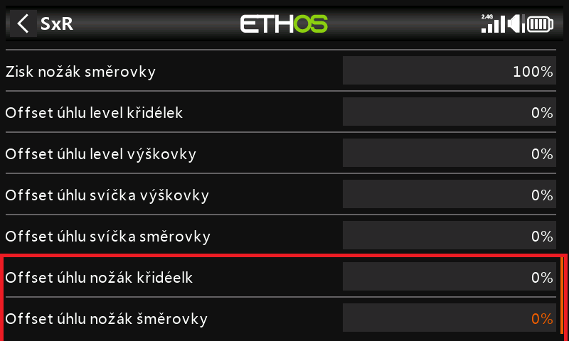

Jen drobnost v textu nastavení stabilizace.
X7, X20
