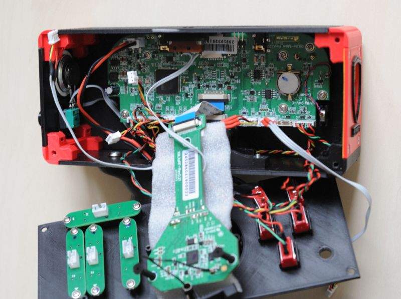

Postupně tisknu a dělám korekce. Pro ty, co nemají blender, tak pár "ochutnávek".
Podstavec s baterkama byl malý, tak jsem tam ještě přidal místo na nabíjecí elektroniku (jen místo) a JR šachtu.
Jak to bude tisknutelné bez korekcí, tak to hodím na thigiverse.com... :)

Ještě možná k nastavení ovládání auta. V příloze je kus obsahu SD karty (kdyby si někdo stavěl). Model je ozálohovaný v MODELS

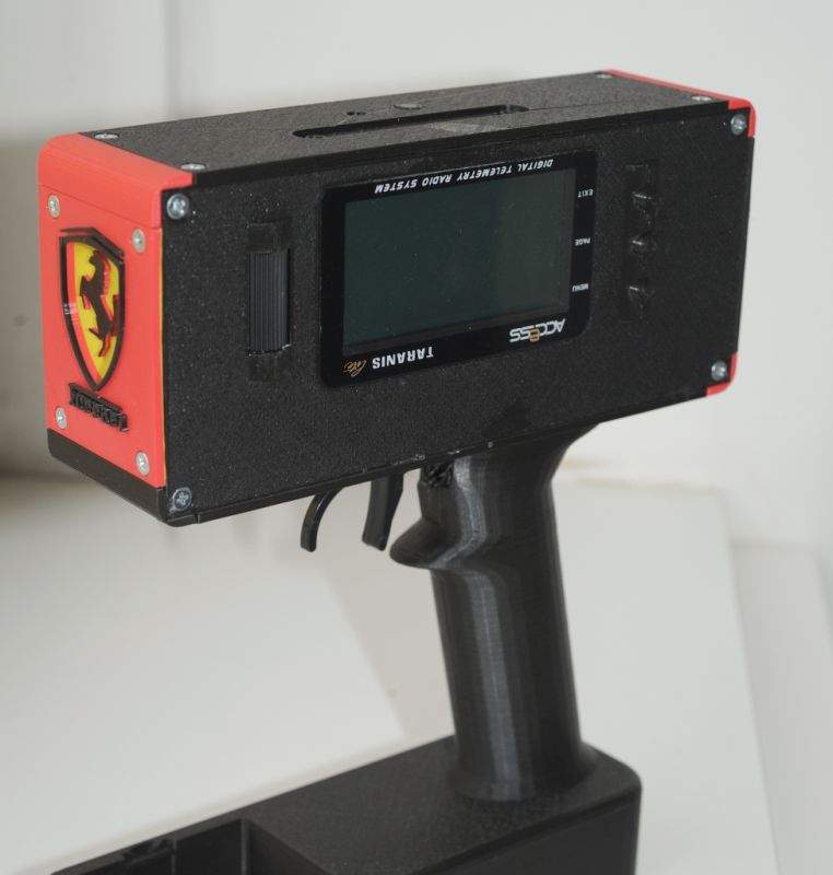

Jedna věc mi uniká - proč je displej vzhůru nohama? Že je vzadu by opravdu nemuselo nutně vadit, za jízdy se na to nekouká a dá se užít hlas, ale to otočení hlavou dolů moc nechápu. Ani z fotek mi nepřijde, že by k tomu byl nějaký principiálně důvod. Co mi uniklo?

Je prakticky daná poloha displeje a konektorů. Kdyby byl displej nahoře, byla by celá vysílačka strašně veliká. Kdyby byl displej "správně" konektory by byly dole a zase by se celá vysílačka dost rozšířila. Tak jsem chvíli bádal a našel jsem si zdůvodnění: když vysílačku člověk drží a chce se podívat na displej, tak se na něj dívá, jako by měl hodinky na ruce... Takže je "správně" :)
Pokud se tohle postavení displeje nebude někomu líbit, nemůžu mu bránit v tom, aby si vysílačku předělal.
A pak, kdo se dívá na displej, když řídí, žejo. Pokud chci, nechám si údaj zahlásit :)
Z praktických zkušeností s hotovou vysílačkou vím, že obrácený displej je úplně v pohodě. Horší je špatné rozmístění přepínačů. Ty jsou fakt dost "neergonomické". No, stačí přetisknout jednu stěnu.

Po nějaké době, spoustě "ladění" a spoustě naježděných kilometrů bych prohlásil "volantovku" za verzi 1.0 (viz https://www.thingiverse.com/thing:3819938)
Jsou tam i nějaké fotky pro představu.
Je tam ještě pár drobných chybiček v návrhu, kde se mi třeba potkává displej se zamýšleným šroubkem, ale nic tragického. Ještě pořád jsem si nedokoupil delší spojovací kablík mezi deskou CPU a deskou TX, takže je tam trochu "namuchlaná". Nic méně všechno funguje bez zádrhelů.

Napadlo mě ještě do místa externího modulu přidat konektor (samici), kam by se zastrkával knipl z rozebrané vysílačky. Rozuměj nějaká krabička tvaru RJ modulu, ve které je knipl a konektor, který celý knipl zapojí.
