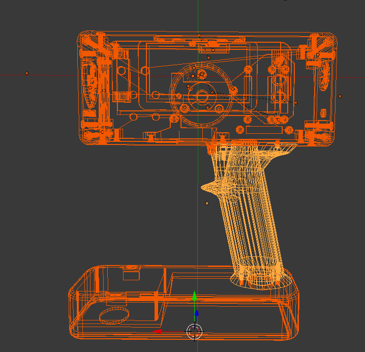

To jen, kdyby s tím chtěl někdo pomoct. Zatím není moc co vidět....

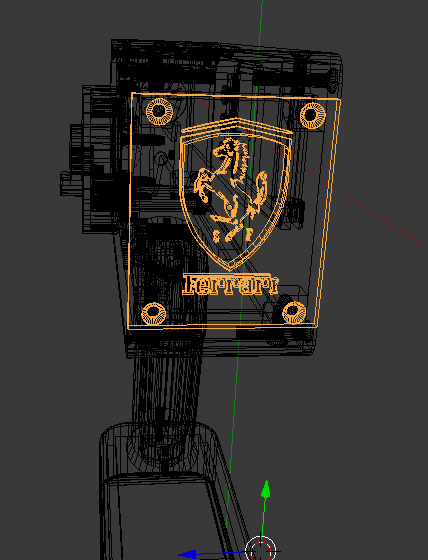

A však stáhnout a otevřít v blenderu, ne?
Re: Volantovka - kéž by.
Napřed jsem se musel podívat, co je to "blender" ....

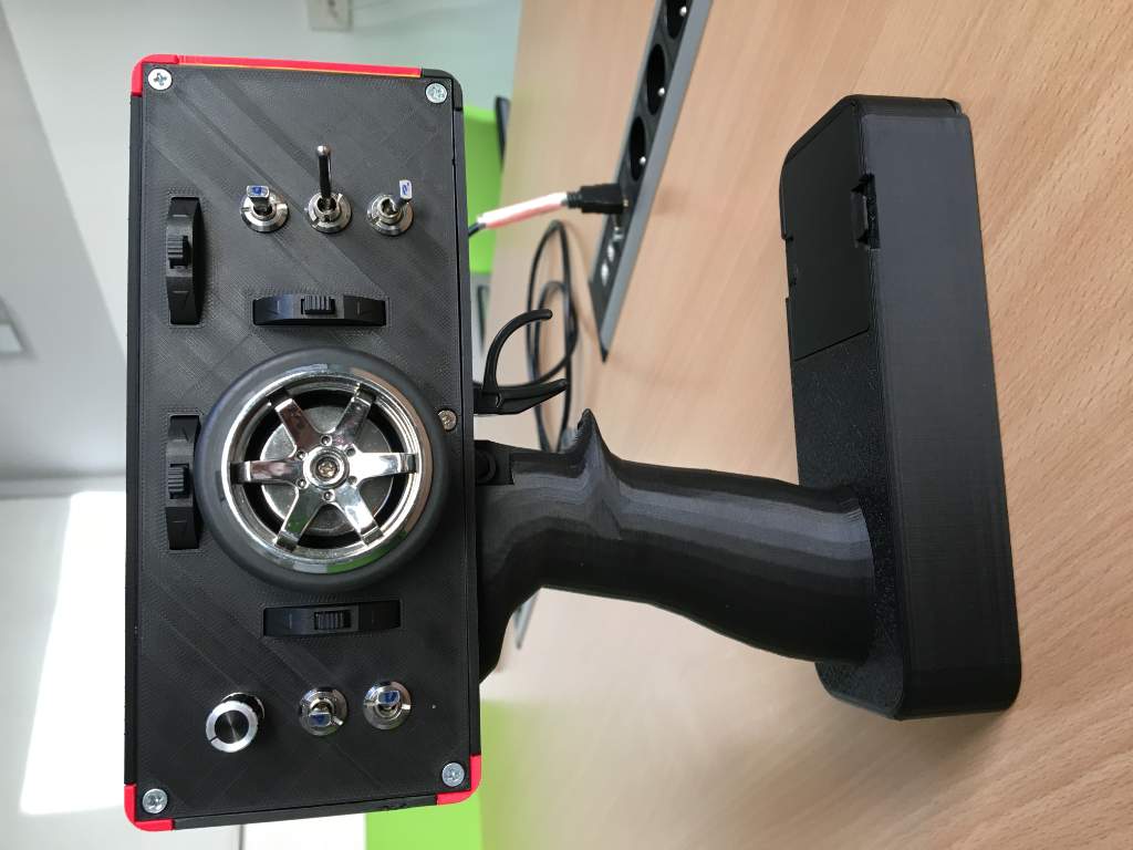

Vypadá to zajímavě, trochu krabicoidně, ale docela fajn. Jediné, s čím bych se asi nesmířil, je display vzadu. Snažil bych se ho dostat dopředu za každou cenu. I za cenu toho, že by nad tím hlavním tělesem vyrostl nahoru panel s tím displayem. I kdyby byl třeba naležato, ale určitě ne vzadu.
Ale ušel jsi s tím už pořádný kus cesty ... paráda !
Displej není vzadu, je na boku.
A nepřišlo mi, že je to tak hrozné. Když volantovku člověk drží, tak se dá na displej dívat jak na hodinky. Navíc, když člověk jede nemá se co dívat na displej, žejo. Co potřebuje, nechá si oznámit hlasem.
Nastavování asi taky nebude úplně super ergonomické, uvidíme, jak to vytisknu.
Hranaté to je, protože spojovat něco kulatého je děsně pracné a zatím mimo mé schoponosti.
Zatím bylo kritérium, abych tam všechno vůbec nacpal...
Je to nultá verze. Jak bude jezdit, můžu vymýšlet vylepšení. Zatím to celé beru jako funkční celky, které se dají upravovat, přemísťovat...

Display vzadu jsem myslel jako při pohledu zepředu na volant. Pokud budou ovládací prvky kolem volantu, tak pak je display vzadu. Naboku je, pokud se na vysílač díváš shora. je to tedy jen otázka pohledu na vysílač. Display vzadu jsem bral jako na opačné straně většiny ovládacích prvků. Myslím, že lepší by bylo ho umístit v rovině s volantem ... shora by byl také vhodný ( jak to má většina vysílaček ), ale v tomto případě je display na šířku ( ne na výšku a tak by se tam určitě nevlezl - pokud ano, vypadalo by to dost blbě. Ale to je jen můj soukromý názor.
Jasně, jde o označení "vpředu"...
Displej je (prakticky) mechanicky spojený s ovládacími prvky (tlačítka, roller). Ten vedle volantu jednoduše nedostanu.
Pokud by byl nahoře, uvažoval jsem, že by se dal (za značného úsilí) přepsat firmware, aby zobrazoval informace svisle. Kdo by tohle dělal je ale otázka.

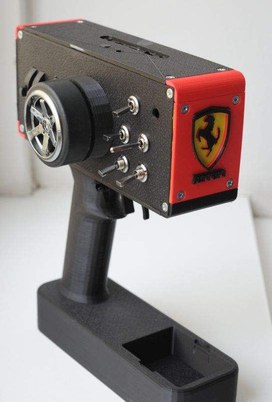

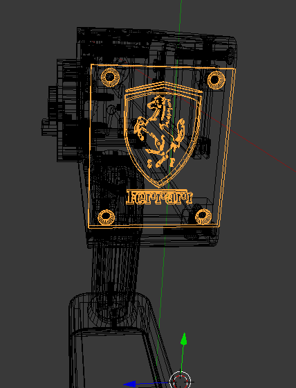

Postupně tisknu a dělám korekce. Pro ty, co nemají blender, tak pár "ochutnávek".
Podstavec s baterkama byl malý, tak jsem tam ještě přidal místo na nabíjecí elektroniku (jen místo) a JR šachtu.
Jak to bude tisknutelné bez korekcí, tak to hodím na thigiverse.com...

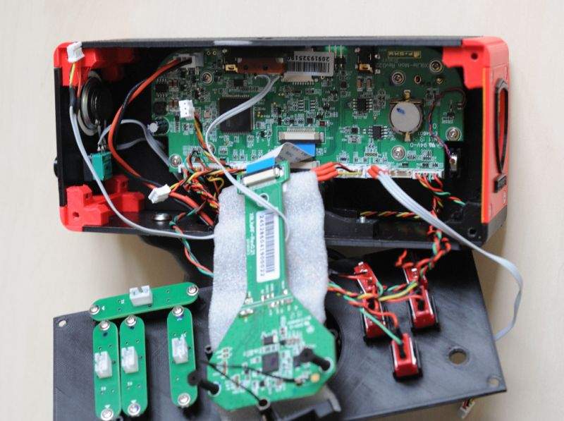

Mám funkční prototyp. Zkusil jsem dát výsledek na https://www.thingiverse.com/thing:3819938 .
Akorát nevidím přidané soubory. Ani jpeg. Netušíte, proč? Když se podívám na "Thing files", tak můžu všechno postahovat, ale ve zobrazení nevidím ani jpeg jako obrázek..

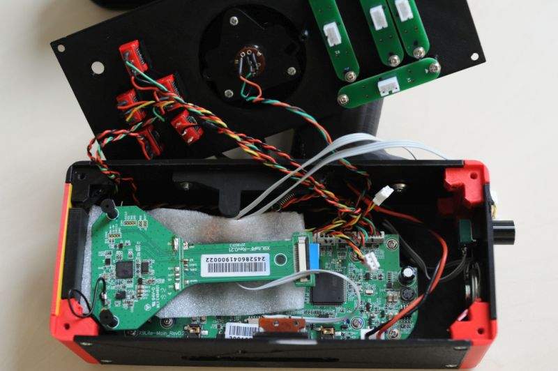

A ještě jsem na thingiverse vypotil anglický návod, jak dostat střeva z 9Xl do vytištěného ovladače. Kdyby ho někdo chtěl česky, tak mu jej u piva rád nadiktuju.

Jedna věc mi uniká - proč je displej vzhůru nohama? Že je vzadu by opravdu nemuselo nutně vadit, za jízdy se na to nekouká a dá se užít hlas, ale to otočení hlavou dolů moc nechápu. Ani z fotek mi nepřijde, že by k tomu byl nějaký principiálně důvod. Co mi uniklo?
Je prakticky daná poloha displeje a konektorů. Kdyby byl displej nahoře, byla by celá vysílačka strašně veliká. Kdyby byl displej "správně" konektory by byly dole a zase by se celá vysílačka dost rozšířila. Tak jsem chvíli bádal a našel jsem si zdůvodnění: když vysílačku člověk drží a chce se podívat na displej, tak se na něj dívá, jako by měl hodinky na ruce... Takže je "správně"
Pokud se tohle postavení displeje nebude někomu líbit, nemůžu mu bránit v tom, aby si vysílačku předělal.
A pak, kdo se dívá na displej, když řídí, žejo. Pokud chci, nechám si údaj zahlásit
Z praktických zkušeností s hotovou vysílačkou vím, že obrácený displej je úplně v pohodě. Horší je špatné rozmístění přepínačů. Ty jsou fakt dost "neergonomické". No, stačí přetisknout jednu stěnu.

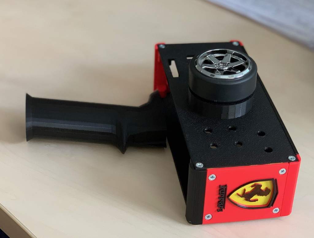

Po nějaké době, spoustě "ladění" a spoustě naježděných kilometrů bych prohlásil "volantovku" za verzi 1.0 (viz https://www.thingiverse.com/thing:3819938)
Jsou tam i nějaké fotky pro představu.
Je tam ještě pár drobných chybiček v návrhu, kde se mi třeba potkává displej se zamýšleným šroubkem, ale nic tragického. Ještě pořád jsem si nedokoupil delší spojovací kablík mezi deskou CPU a deskou TX, takže je tam trochu "namuchlaná". Nic méně všechno funguje bez zádrhelů.
Funkčnost s externím modulem zatím odzkoušená není.
Druhý knipl je ve vysílačce nezapojený, takže hada si nezahrajete.
- až se budu nudit, tak zkusím tu žížalu přepsat na ovládání jedním kniplem - asi to nebude moc složitá práce.
Napadlo mě ještě do místa externího modulu přidat konektor (samici), kam by se zastrkával knipl z rozebrané vysílačky. Rozuměj nějaká krabička tvaru RJ modulu, ve které je knipl a konektor, který celý knipl zapojí.
Takže zatím tak.

Zprovoznil jsem JR dok na JR modul. Funguje.

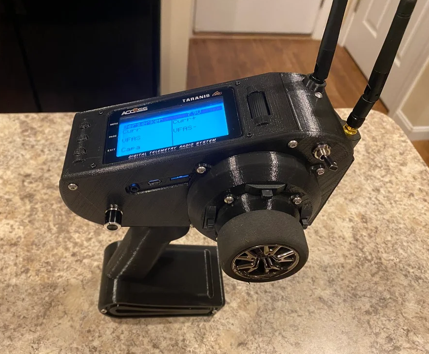

Jeden, ne můj, hezčí počin (pro nespokojence) s displejem nahoře: https://www.thingiverse.com/thing:4130482
To je už mnohem hezčí, akorát by to chtělo si ještě pohrát s ergonomií. Aby ty všechny čudlíky a hejblátka byly po ruce.
