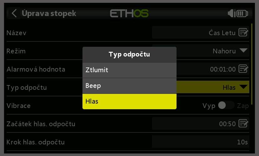

Tak FW.1.4.4 nainstalován, čeština super. Nějak mi ale uniká smysl funkce "Krok hlas.odpoctu". Ať nastavuju cokoli, v hlasových odpoctech se nic nemění. Chápal bych to, že nastavim, že třeba od 5minuty chci hlásit čas co 30sekund. Ale nefunguje to. Že bych měl špatnou domněnku?

Krok hlas odpočtu znamená hlásenie každých "x" sekúnd do začiatku hlasového odpočtu alarmovej hodnoty. Potom už hlási iba každú minútu.
Buď pípnutie alebo hlas. Najlepšie je si to vyskúšať.

Díky, konečně mám trochu jasno :lol: . Akorát pokud použiji Alarmovou hodnotu a tato proběhne, tak se mi hlášení každou minutu zruší. Asi to tak má být?
Máš Ethos 1.4.5? Mne to hlási nastavených 60s minúty stále.
