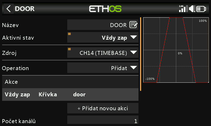

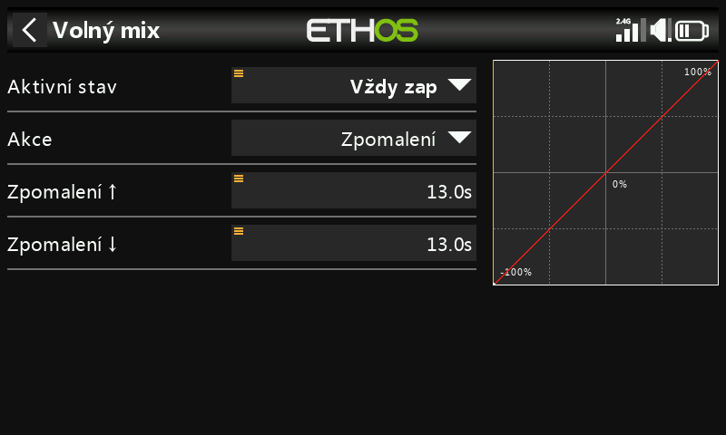

Uvedu příklad vytahování podvozku společně s oteviráním šachty.
Inicializace je přepínač SF
CH14 = (TIMEBASE) časová báze řídící rychlost otevírání/zavírání
CH15 = (DOOR) servo šachty zdroj má CH14 a otevírá se podle křivky
CH16 = (GEAR) servo podvozku zdroj je opět CH14 a otevírá se podle křivky
Naprogramujte si to v simulátoru a pak si to upravte podle své potřeby. Pokud nemáte zavírání šachty,
vynecháte kanál 15. Rychlost zavírání-otevírání se řídí kanálem 14. Může být jiná při zavírání a otevírání.
Kanál 14
řídící časový kanál
řídící časový kanál
zpomalení
zpomalení
nastavení zpomalení
nastavení zpomalení
Naposledy upravil(a) vprheli dne pát 21. bře 2025 21:51:31, celkem upraveno 2 x.

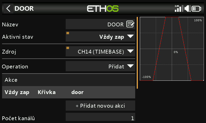

vprheli
Příspěvky: 42
Bydliště: Praha
Re: Nastavení zatahování podvozků
Příspěvek od vprheli »
kanál 15 šachta podvozku
řídící kanál šachty
řídící kanál šachty
spodní část
spodní část
volba křivky
volba křivky
tvar křivky
tvar křivky
  • -100%
  • -100%
  • 100%
  • 100%
  • -100%
  • -100%
Naposledy upravil(a) vprheli dne pát 21. bře 2025 21:53:47, celkem upraveno 4 x.

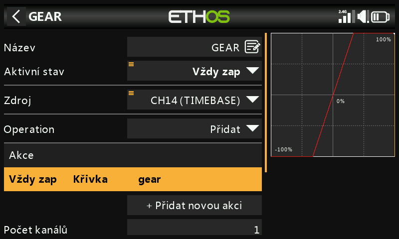

Příspěvky: 42
Bydliště: Praha
kanál 16 podvozek
řídící kanál podvozku
dolní část
dolní část
křivka podvozku
křivka podvozku
  • -100%
  • -100%
  • 100%
  • 100%

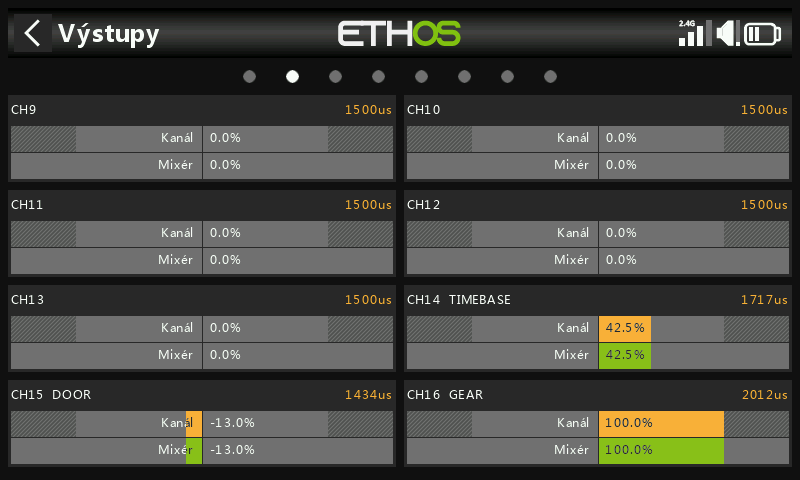

tady si ověřte jak o krásně funguje
