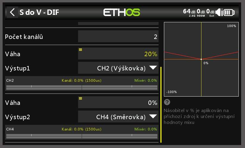

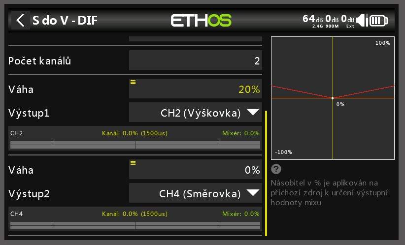

V nastavení Smerovky pri vytvorení modelu s chvostom "V" chýba (z neznámich dôvodov) funkcia Diferencial.

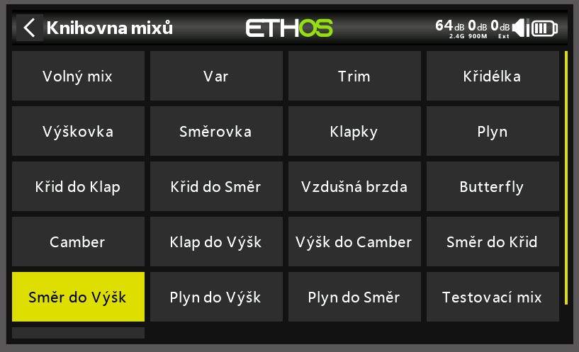

V Ethos v1.4.5 pribudul mix pre vetrone Smer do Vyšk (Rud => Ele). Pomocou neho sa dá jednoducho nahradiť chýbajúca funkcia.

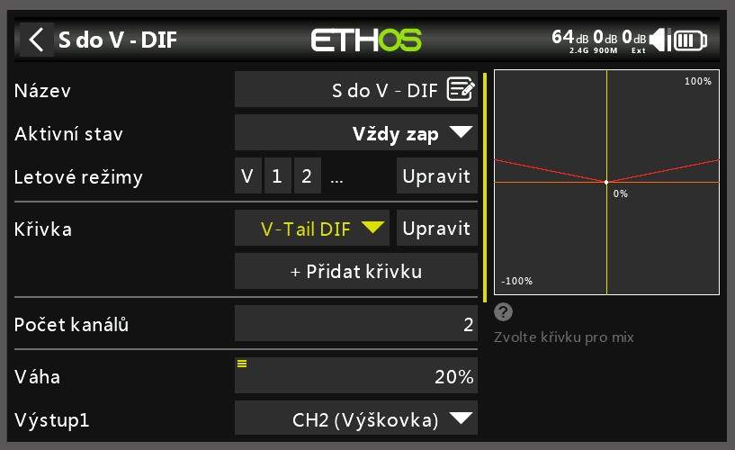

Pridajte MIX. Ja som ho pomenoval S do V - DIF

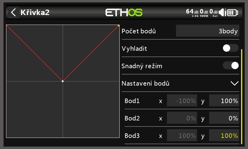

Vytvorte vlastnú 3 bod. krivku (100, 0, 100 V-Tail DIF)

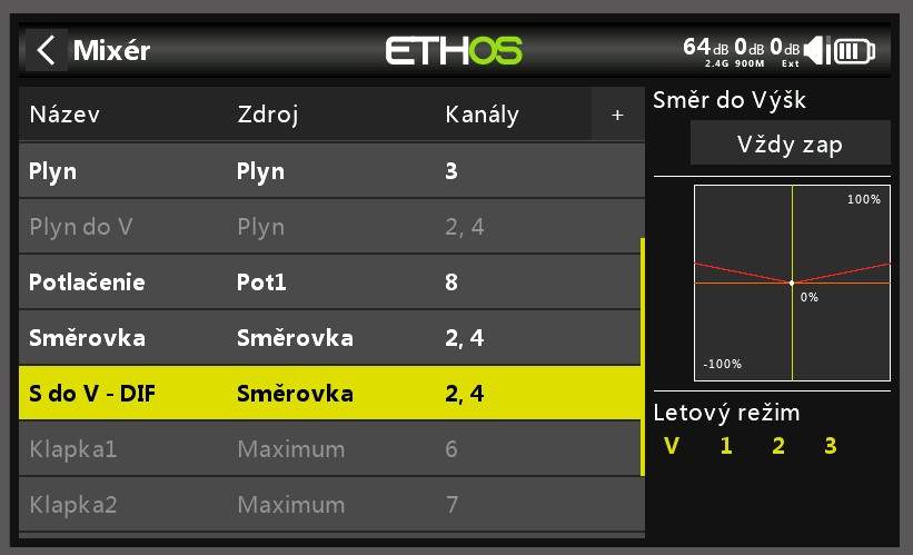

Mix som umiestnil za Smerovku
Úpravou Váhy nastavíte potrebný Diferencial Smerovky V-Tail.

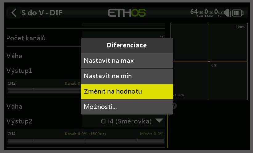

Ak potrebujete vyladiť "Diferencial", dlho stlačte ikonu v poli Váha:
Vyberte použiť zdroj napr. Analog, Pot1. Uistite sa, že máte rovnaké nastavenie vstupu pre každý kanál. Po naladení modelu, môžete opätovne dlho podržať ikonu v zdroji a "Zmeniť na hodnotu", aby ste nestratili nastavenie.

Poznámka (grif):
Ak potrebujete vyladiť "Diferencial", dlho stlačte ikonu v poli Váha: Screenshot_98.jpg Vyberte použiť zdroj napr. Analog, Pot1. Uistite sa, že máte rovnaké nastavenie vstupu pre každý kanál. Po naladení modelu, môžete opätovne dlho podržať ikonu v zdroji a "Zmeniť na hodnotu", aby ste nestratili nastavenie.
:idea: Jako zdroj pro váhu lze také použít Trimy T5/6 pro jemné doladění diferenciace, případně lze vytvořit trimy uživatelské pomocí 6 funkčních tlačítek. Fantazii se meze nekladou.
