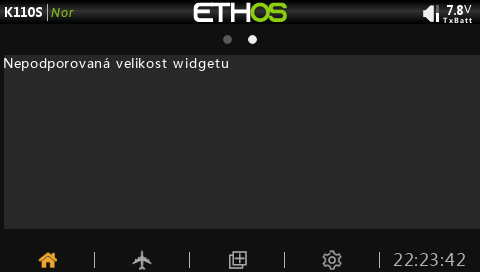

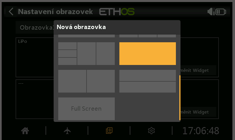

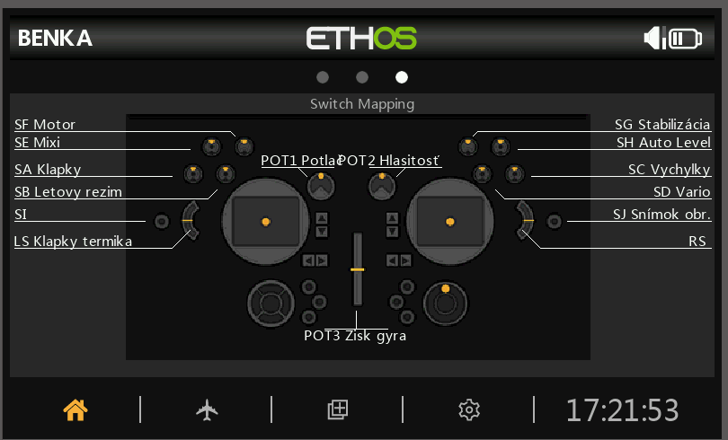

Skript Switch Mapping "swmap" . Ide o widget v ktorom sa dajú pomenovať prepínače a potenciometre. Je tu jedna vec. Obrazovku treba nastaviť na jednu veľkú. Nie na Full screen.
swmap-v1.10.zip

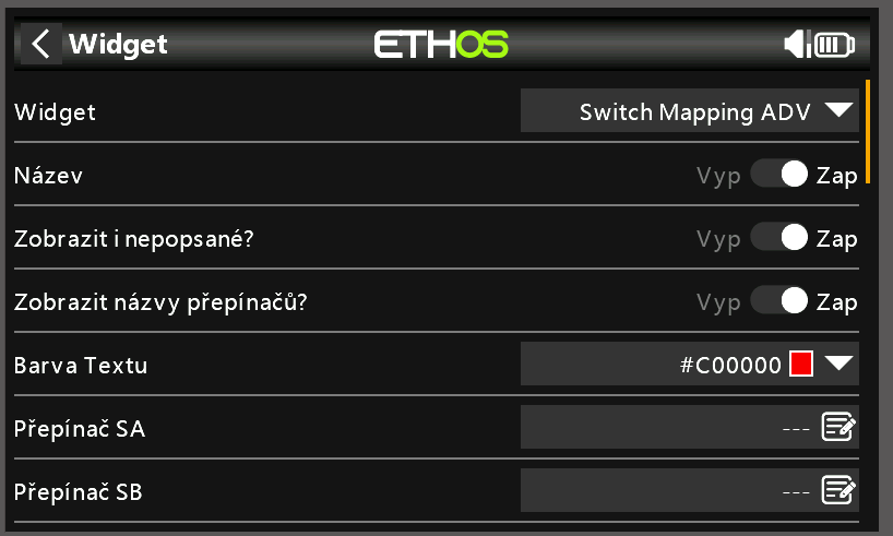

Re: Ethos Lua scripts

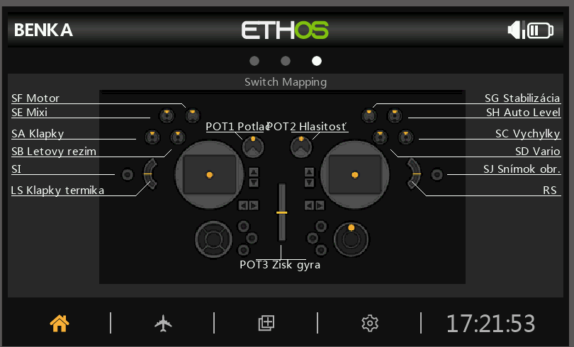

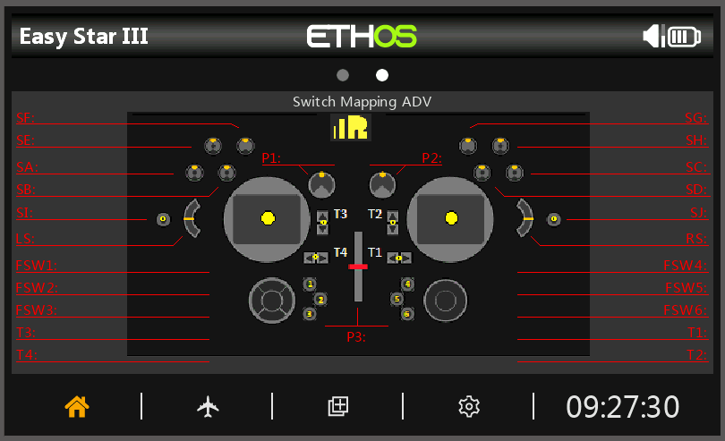

"Switch Maping ADV" Upravený swmap pre X20/X20S. Pridané všetky ovládacie prvky. Dá sa meniť aj farba popisov. V CZ jazyku.

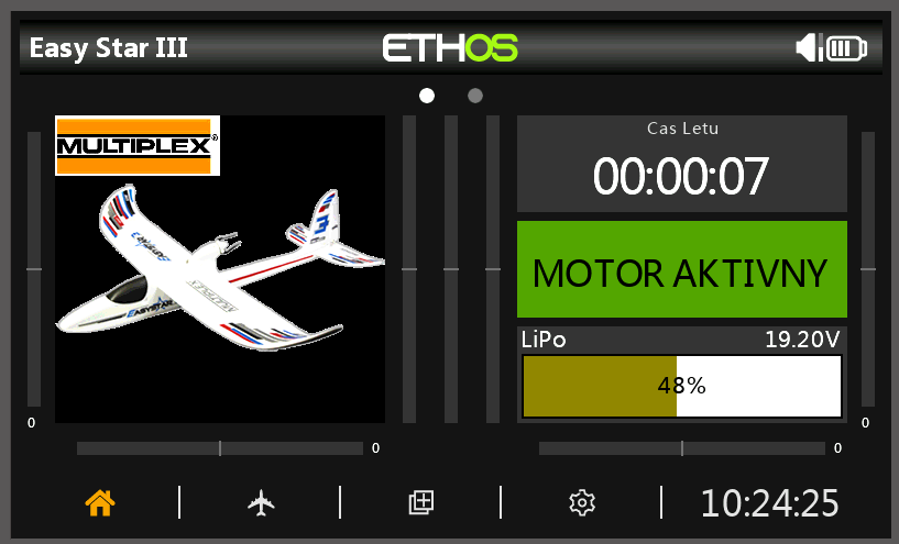

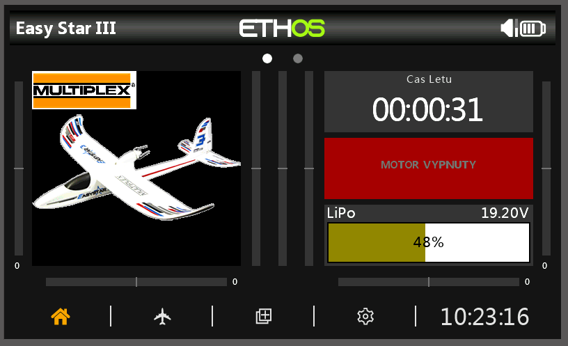

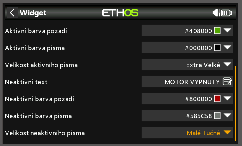

"Status" Vylepšený Lua script status. Dá sa konfigurovať farba a veľkosť zvlášť aktívneho aj neaktívneho textu. V CZ jazyku.
Naposledy upravil(a) juraj.jurej dne úte 16. srp 2022 20:41:46, celkem upraveno 1 x.

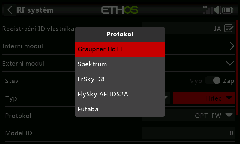

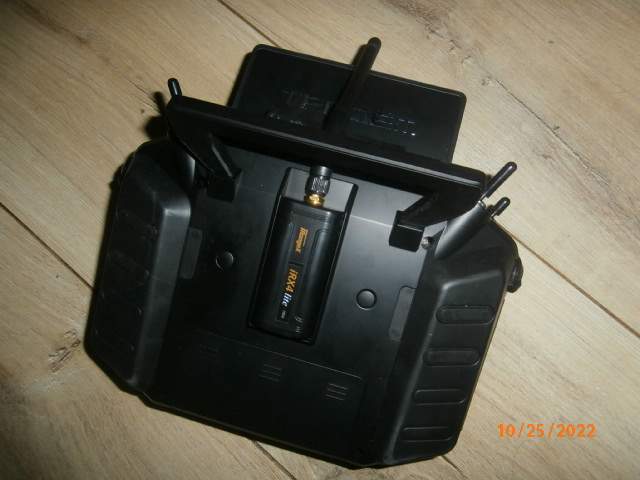

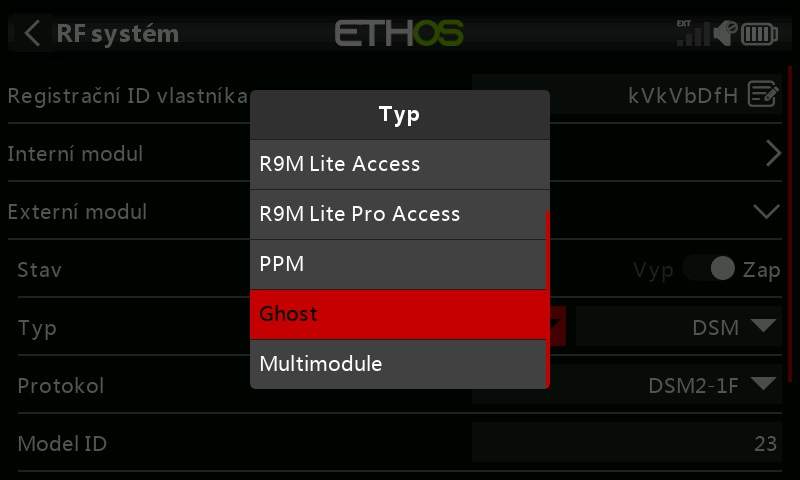

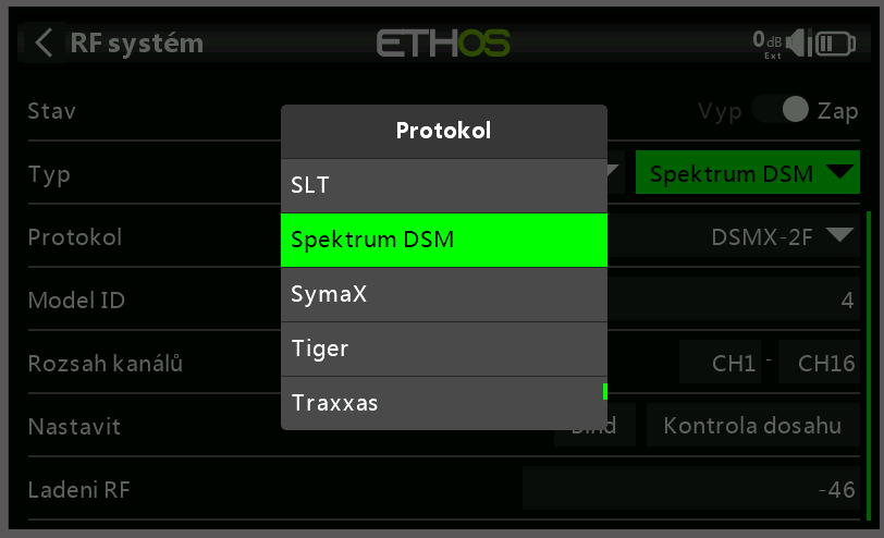

"Modules"

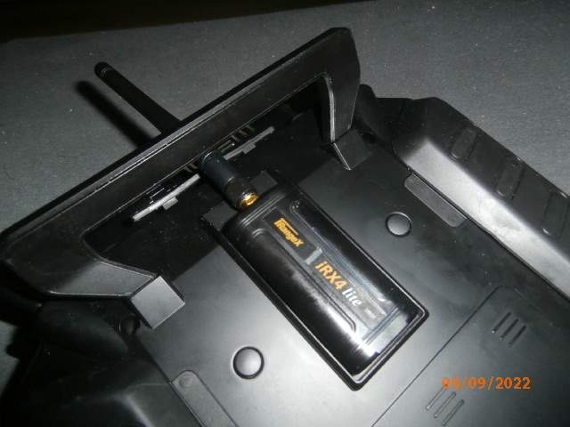

Na použitie multiprotokolového modulu (MPM) potrebujete Lua skript "modules", ktorý umiestnite na SD/scripts/modules/main.lua
Upravil som resp. doplnil script "modules" a pridal nové protokoly. Do predu som vytiahol asi najbežnejšie používané protokoly (dajú sa zmeniť). Skript sa spúšťa automaticky. Treba len vybrať v nastaveniach RF ext. multimodul (Multimodule) s príslušným protokolom.
Obsahuje cca. 90 protokolov. https://github.com/pascallanger/DIY-Mul ... /Multi.txt
-- Kompatibilné s verziou ETHOS 1.3.1 alebo novšiou.
-- Protokoly sú aktuálne z najnovšieho firmvéru MULTI Module v1.3.3.14
Stiahnite si najnovší MULTI-Module Firmware verziu 1.3.3.14 a spravte upgrade. Inštrukcie a FW nájdete tu: https://downloads.multi-module.org/
-- MPM s MCU STM32 4in1 (128K ROM, 20K RAM) alebo kompatibilný (IRangeX IRX4 LITE 4in1)
https://www.banggood.com/IRangeX-IRX4-L ... mds=search
Vyvarujte sa modulov s pamäťou 64K ROM ak chcete mať k dispozícii všetky dostupné protokoly. (napr. URUAV TMX5)
https://www.uruav.com/URUAV-TMX5-Lite-4 ... p-244.html
Lua Skript "Modules":
main.zip
(2.11 KiB) Staženo 1821 x
ETHOS má předdefinované protokoly nebo si dokáže přečíst to, co je v MPM (jak je teď std v OTX)? Používám do MPM vlastní build FW, kde mám jen asi 10 protokolů...
stř 17. srp 2022 7:40:22
Prečíta to čo je v Lua skripte. Budeš musieť hľadať tie svoje protokoly medzi nimi (čo je asi blbosť je ich 90). Alebo si uprav skript podľa seba. V tom mojom sú všetky aktuálne protokoly, tak zmaž ktoré nepotrebuješ a nechaj tam len svoje. Ale či to bude fungovať s tvojím FW? Nefunguje to, ako v OTX. Určite by to išlo tak spraviť, ale je v tom politika a zákony. Aby sa FrSky vyhol neprijemnostiam každý ext. modul tretích strán musí mať svoj Lua skript. Napr. ten multiprotokol má DSM2 a ten je v EU nelegálny.
OTX si môže robiť čo chce. Ten nenesie žiadnu zodpovednosť . Nič nevyrába, nič nepredáva.

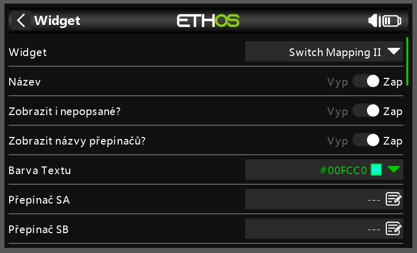

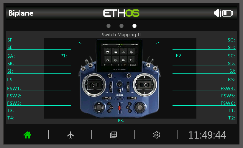

"Switch Mapping II"
Je to upravený swmap ADV s novou grafikou. V produkcii od RC Studio.

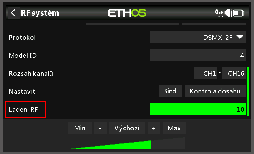

Tu je malá úprava v abecednom poradí a ladením protokolov (RF Tune).
