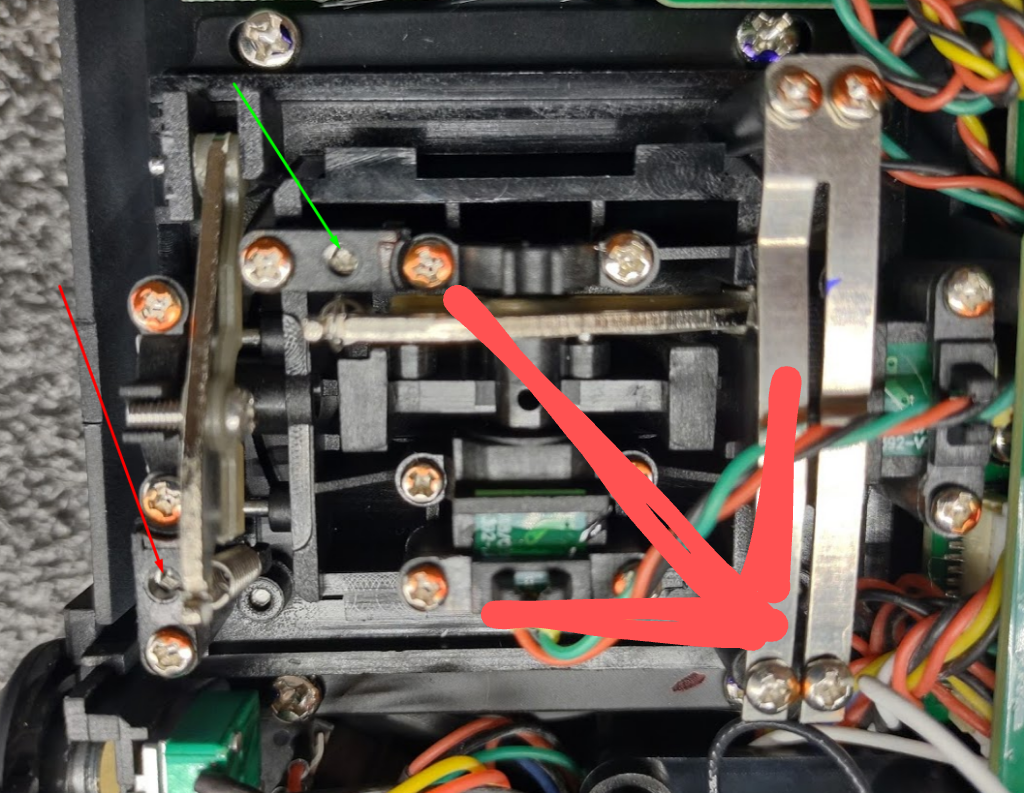

Nastaveni intenzity pruzin u X20 pres otvory
Příspěvky: 1824

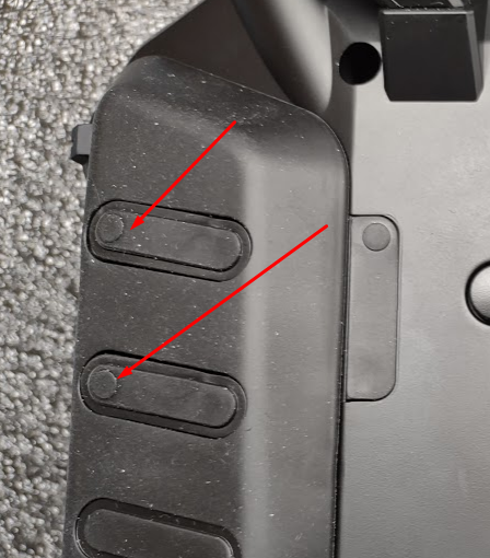

Na kazde strane radia jsou gumove krytky pro nastaveni intenzity pruzin.
ty koresponduji s nastavovacimi imbusy (1.5mm) v gimbalech
Zelena horizontalni osa
cervena vertikalni osa

To nevím. X20 nemám, ale na X10 je na první pohled stejný princip mechanismu. Jeden plíšek dělá tuhost bez zoubků a druhý s.

Porosím o radu,včera jsem demontoval zadní díl Tandem X20S abych nastavil tuhost plynu.
Co se stalo.
Ty boční gumové hmatniky jsou jen necvaknuté a drží silou vůle na gumových čepech.
Podařilo se mi dva ty čepy odlomit.
Teď to trochu odstává .
Máte nějaký fígl jak to docvaknout a nebo zafixovat?
Jdou ty originální hmatniky někde sehnat?
Ja nic nenašel
Dekuji za pomoc
Boban
Příspěvky: 1824
Re: Nastaveni intenzity pruzin u X20 pres otvory
Z hlavy si nepapamatuji ale slo to zevnitr popotahnout a tim to spravit a usadit gumy zpet na misto. Pro otevirani radia neni potreba zadne gumy oddelavat
