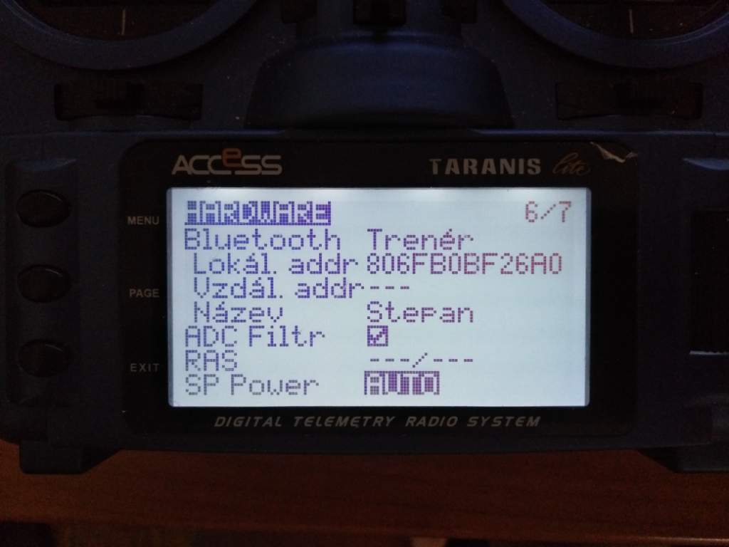

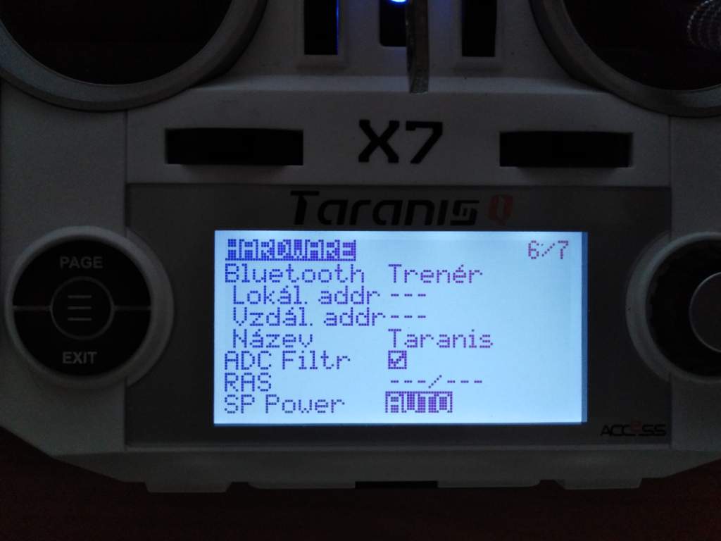

koupil jsem synovy X9liteS a chtěl by ji napojit pře BT na QX7 oboje ACCESS ja ko žák a učitel
když v menu rádia na stránce HARDWARE přepnu Bluetooth na Trenér tak u X9 naskočí lokál adresa ale na X7 nenaskočí nic
v nastavení modelu dám u X9 Slave/BT a u X7 Master/BT a pak hledat a nic to nenajde
jako kdyby se v X7 neaktivoval BT
jediné v čem je rozdíl tak X9 má OTX 2.3.9 a X7 2.3.10
může to být v tom nebo dělám něco blbě díky

Já ten vysílač nemám, ale u Q X7 nevidím BT modul. Ten vidím až u verze Q X7S.
