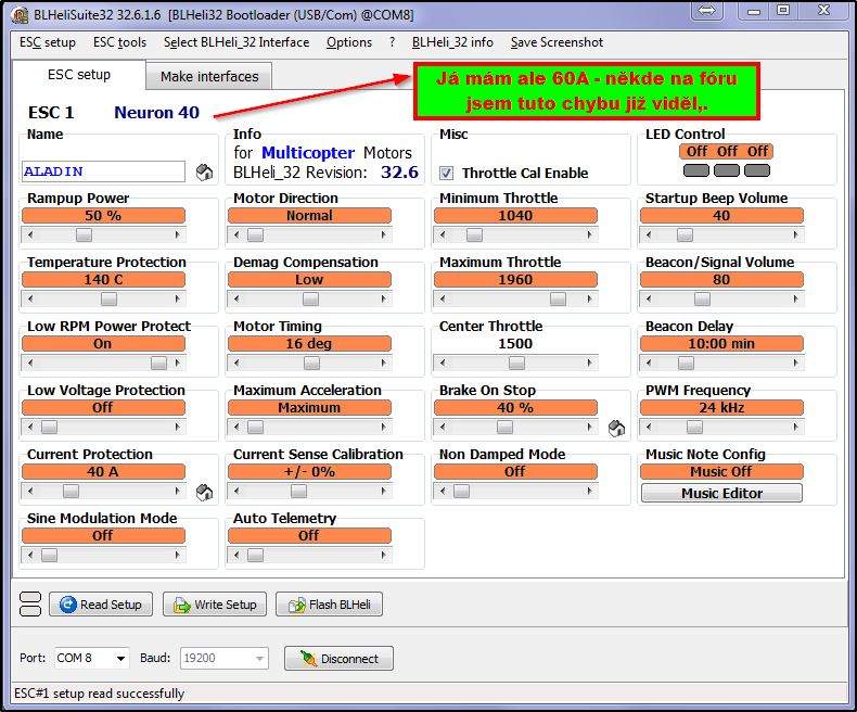

přidávám ještě obr z BLHeliSuite:

Zdá se, že chybí nějaké nastavení pro ,,Inrunner" motory. Našel jsem doma ještě 4 pólový a ten se točí ještě pomaleji.

Střílím do vzduchu, ale zkusil bych zapnout non damped mode (vypne brzdu pro multikoptery) a vypnout low rpm power protect...

Ahoj, děkuji za radu, ale pomohla !!!!!! motor točí naprázdno do cca 18 000ot/ mib, s vrtulí 10*6 pak 9 800 ot/min.

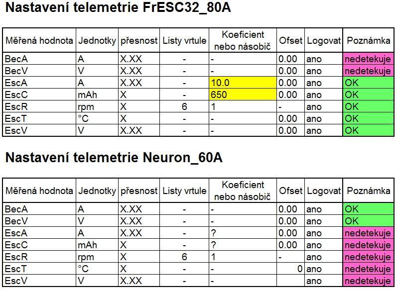

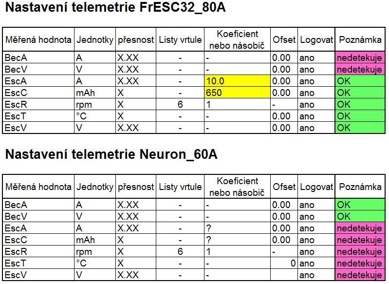

Přijímače jsem zkoušel S8R s vypnutou stabilizací a novým firmware a pak dnen jsem zkoušel ještě G-RX8. Nic se nezměnilo, podivné je, že musím dávat koeficienty, aby to ukazovalo správně. Viz obr., co který ESC detekuje a s jakým pak nastavením:
Ptám se - kde najdu nový vysilací FW radia - a pokud se má aktualizovat přes SD, je někde návod, ať to pak ,,nezkazím"?
