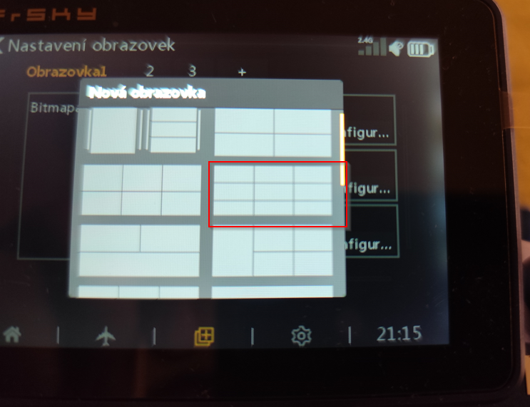

vedel by ste mi poradiť ako na widget na X18 viz obr ale nie 3x3 polí ale 4x3 (4 na šírku a 3 na výšku)
Podla čoho sa zvolí velkost pole aby to vyšlo na display? Aké maju byť rozostupy medzi poliami?
Ďakujem
Re: Vlastní layouty widgetů
Bude potřeba naškálovat na rozlišení 480x320 bodů, tohle počítá s 800x480. Rozestupy mezi poli v principu nemusí být vůbec, nakonec já je použil pro vizuální doladění. Dělal jsem to metodou pokus-omyl, aby to vyšlo hezky a vešly se texty, takže to záleží na fontech rádia.

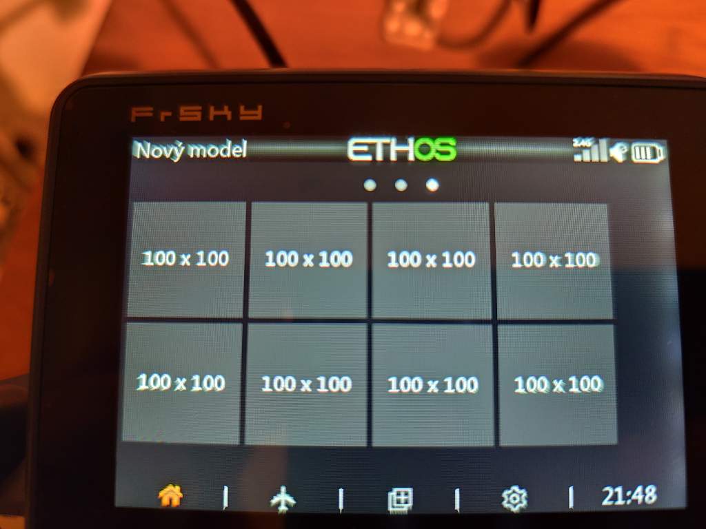

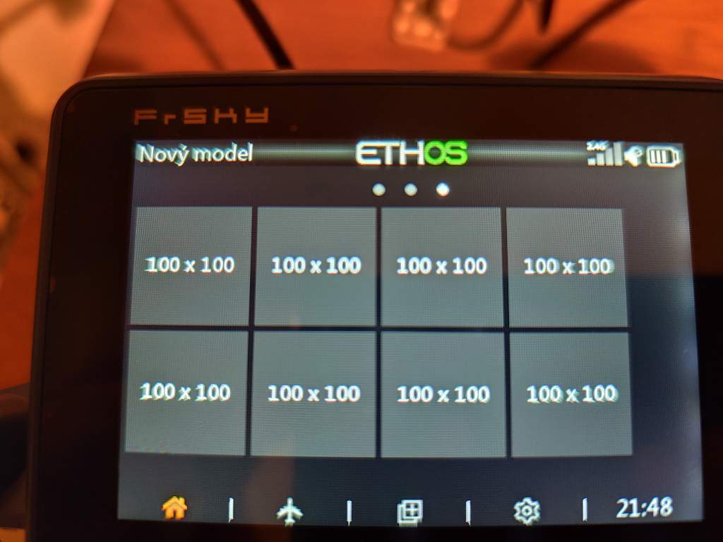

Příspěvek od filip.haring »
Ahoj, velmi ďakujem za ten script "zonesize". Ten mi veľmi pomohol. Zo začiatku som sa trápil bez toho, ale s scriptom to bolo super. Neviem teda či som dobre zadefinoval detekci rádia, ale ide mi. Mám X18, ak by niekomu bolo na niečo toto rozdelenie, tak sdílim.
Kód: Vybrat vše
local function init()
  local version = system.getVersion()
  local board   = version.board
  if string.find(board,"18") then
    system.registerLayout(
      {	key="myl6",
        widgets={
          {x=10, y=60, w=100, h=100},
          {x=115, y=60, w=100, h=100},
          {x=220, y=60, w=100, h=100},
          {x=325, y=60, w=100, h=100},
          {x=10, y=165, w=100, h=100},
          {x=115, y=165, w=100, h=100},
          {x=220, y=165, w=100, h=100},
          {x=325, y=165, w=100, h=100},
  end
end
return {init=init}
