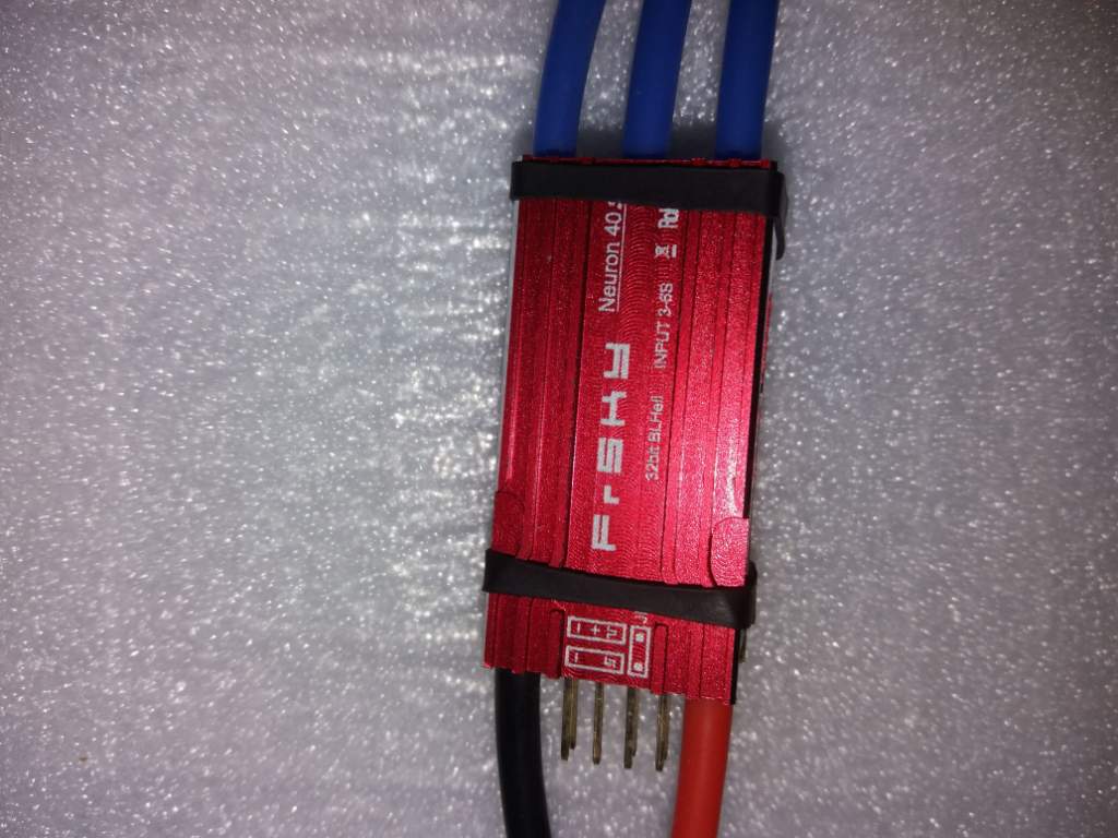

Tak já jsem si to pojistil takto. 2x pásek smršťovačky. Myslím že to ničemu nebrání a drží to pohromadě. :D

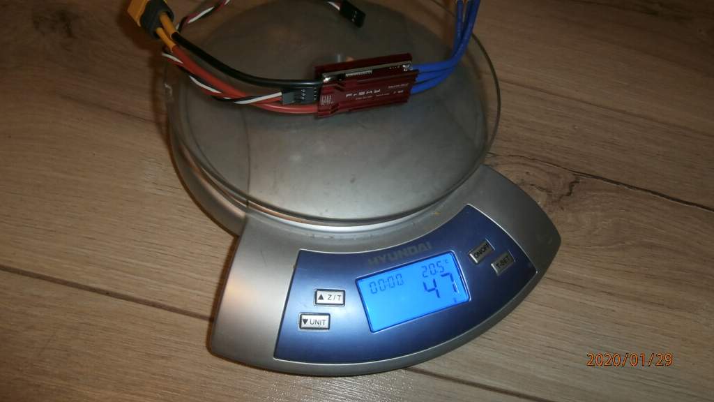

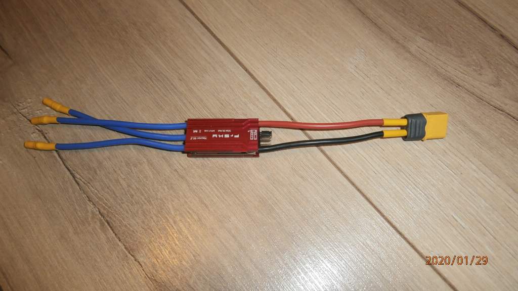

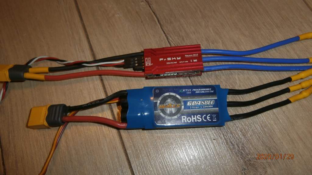

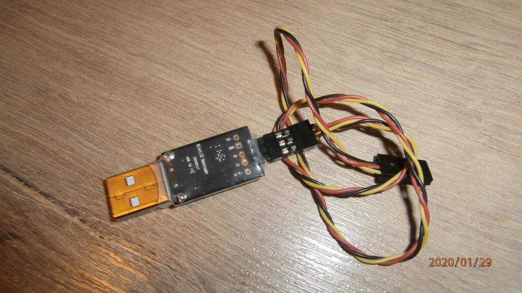

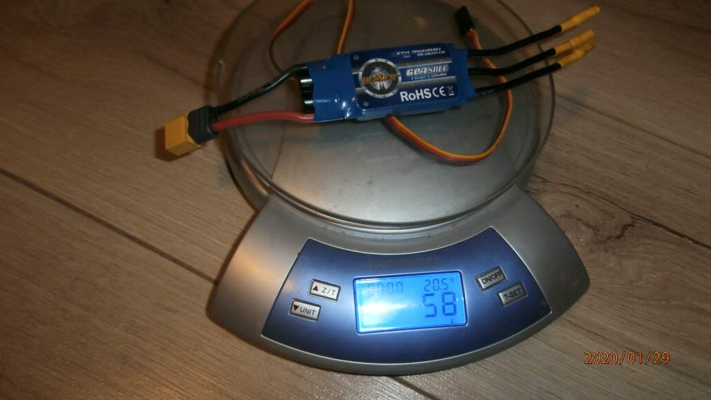

Neuron 60S

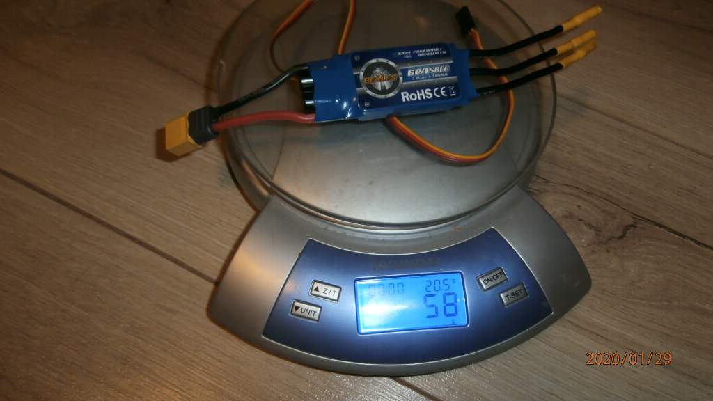

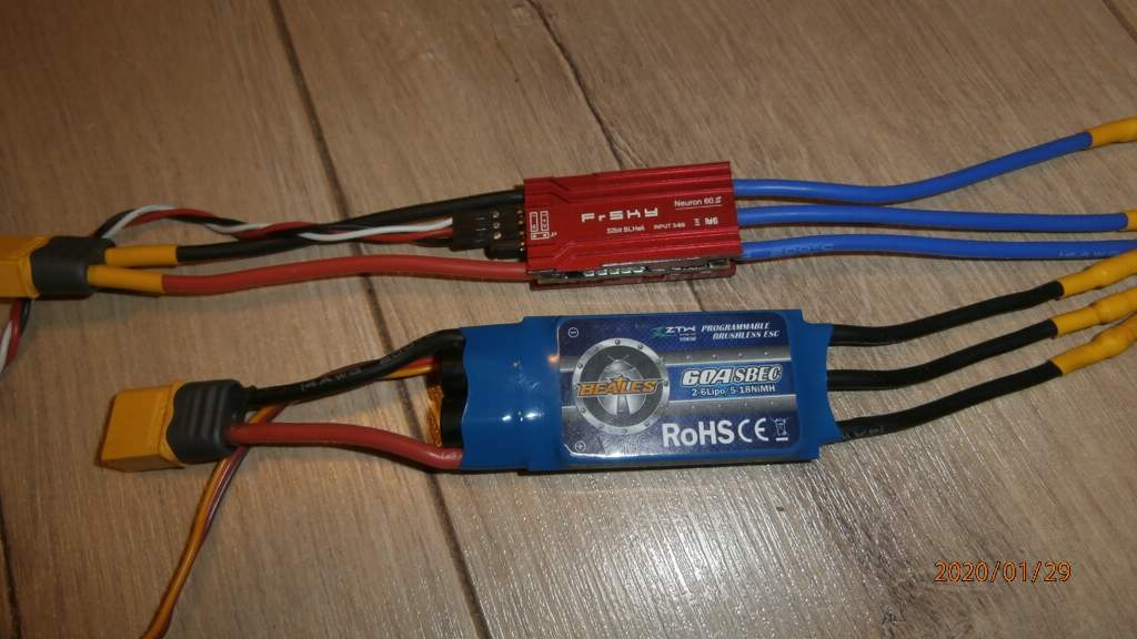

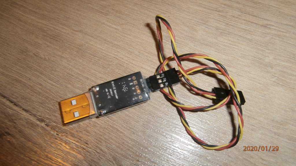

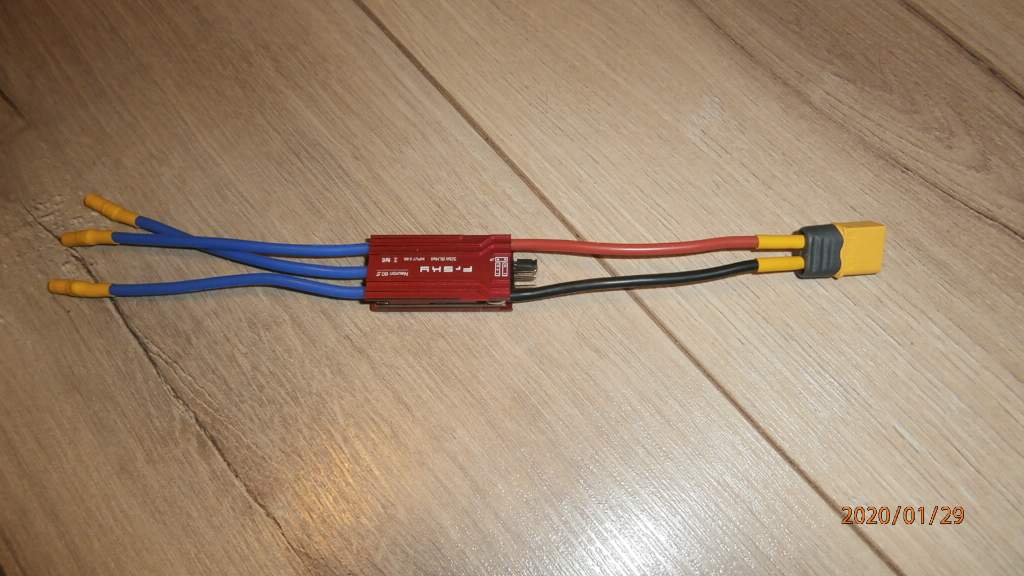

Tak je doma. Je menší, ľahší a výkonnejší ako bežné (celokovové) 60A ESC. Cena je vyššia, ale adekvátna k tomu čo všetko tento ESC skrýva. Bol k nemu aj USB Linker s káblikom.
https://rcstudio.cz/cs/esc-pdb-ubec/764 ... n-60s.html
ESC Neuron sú super. Len škoda, že nieje nieaký jednoduchý LUA script (BlHeli 32) na jeho ladenie. Prípadne cez OTA u nových Rx Archer ACCESS nebude sa dať nastavovať?

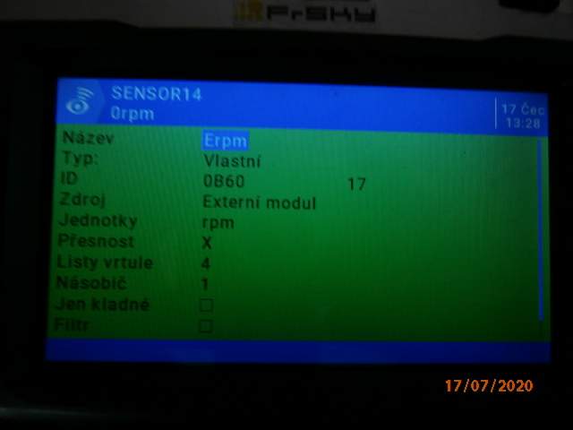

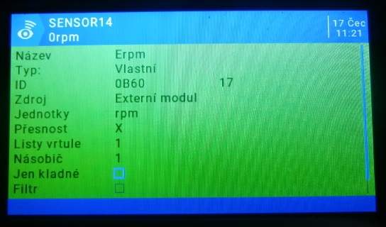

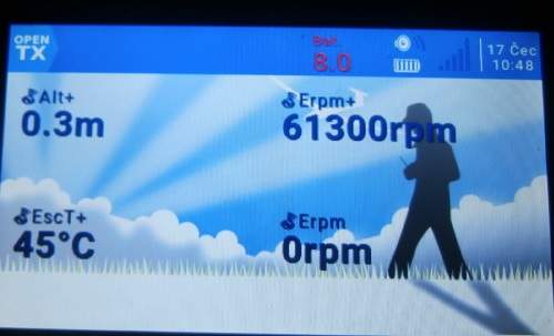

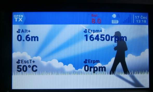

Ako správne nastaviť meranie otáčok Erpm? Na obr. je motor 1050KV na 3S. Otáčky by mali byť max. cca. 11000.
Re: Neuron S
Dal som počet listov 4 a to by mohlo cca. byť, ale aj tak je to moc. Teoreticky by max. otáčky mohli byť 1050x12,6= 132030.
Motor je 14 pol. 1050 KV.
Re: Neuron S
Odpoviem si sám. Napr. pri 14 pólovom motore treba nastaviť počet listov 7. (2x7=14 pol.) Je tam chyba v preklade.

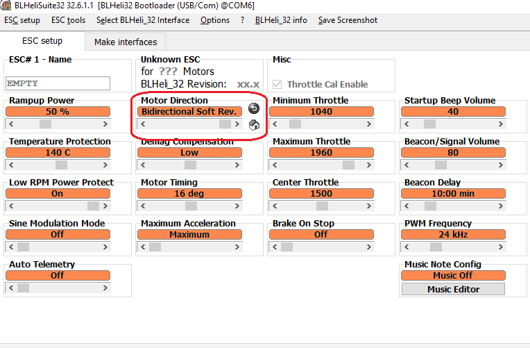

Dá sa použiť nastavenie plynu v BL Heli32 "Bidirectonal" (Obojsmerný)? Chcelby som napr. na hydropláne mať aj spätný chod na cúvanie. Neskúšali ste niekto? Je tam viac možností, ktorý by bol prípadne vhodný?
Niečo podobné:

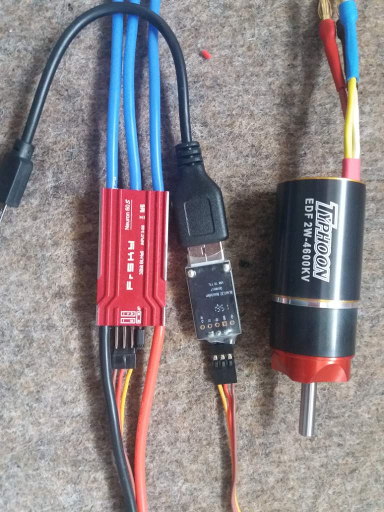

Ahojte kluci,
reaguji na předešlou debatu nastavení měření otáček.
Jak to bude u motoru HET 2W?
Jedná se o 6ti pólový motor s KV 4600.
Počet "listů" bude tedy 3? (2x3=6)
A kdybych chtěl otáčky na výstupu převodovky 5.2:1 ?
ps: v BlHeli32 se mi hlásí jako Neuron 40S.
Díky

Zatím mi to vychází na počet "listů" na 15.
6pólů ÷ 2= 3
3 × 5 (převodový poměr) = 15
oťáčky při 100% plynu 9800 tomu odpovídají.
3s 11V × 4600kv = 50600
50600 ÷ 5.2 = 9730
