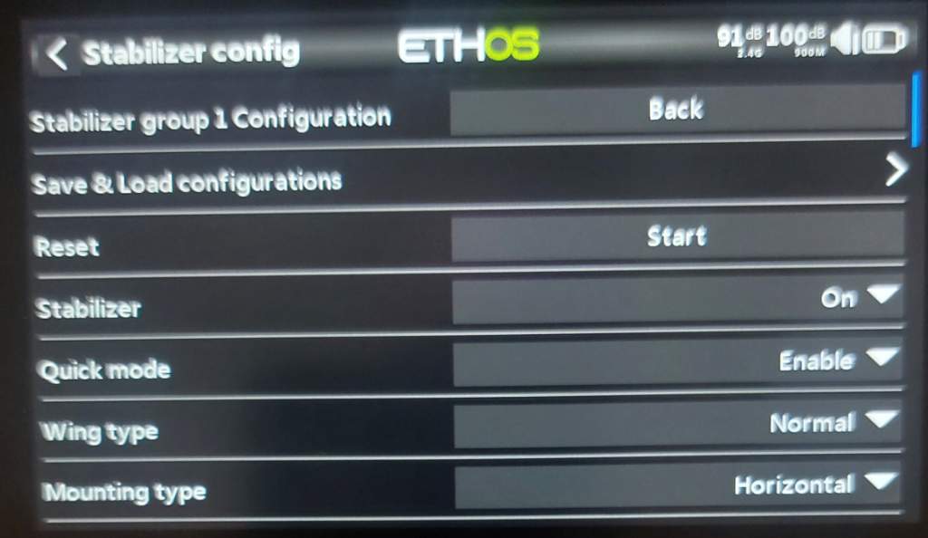

Může mi někdo vysvětlit kde lze provést selfcheck kvůli autolevelu?
Rádio ve verzi 3.0.1 stejně tak RX.
Jakštakš se mi podařilo rx nastavit přes ikonku:
TD/TW SRX stab.
V tomto nastavení po kliknutí na open se načte přijímač a mohu měnit smysl chodu serv.
Telemetrie přijimače funguje,vše se zdá ok.
U kolonky selfcheck je tlačítko start.Po stisknutí se ale nic neděje.
V ikonce nast.zařízení - přijímače - SxR se sice selfcheck taky objevuje nicméně bez efektu.
Už jsem z toho marný.
Né že bych to nutně potřeboval,ale jsem z toho nervózní a nepůjdu s tím do vzduchu když to nechodí na 100%.
Díky moc.

Re: Selfcheck TDSR10
Lua skript přeinstalován,nicméně situace stejná.Jan Urbánek píše: ↑čtv 01. kvě 2025 9:42:20system nastaveni senzoru prijimace a stabconfig
idealne aktualizovat stab config na posledni verzi pres ES knihovna lua instalovat
Pokud se selfcheck dělá v tomto skriptu tak by mne zajímalo kde.
Nenašel jsem ho
K čemu potom slouží tyto skripty(ikonky)?
Taranis Q X7 ,X20S

Tak huráá.
Po shlédnutí spousty videjí na YT jsem se konečně dobral výsledku.
V nastavení skriptu pro stabilizaci jsem přehlížel tlačítko calibration.
Asi z důvodu že jsem rx kalibrovat klasicky nechtěl.
Jenže po stisknutí se rozbalí nabídka kde se dá zvolit co chci "kalibrovat".
Selfcheck jak ho znám z dřívějška se tu rozebral na jednotlivé části.
Takže si mohu uvolit jestli chci nastavit středy pák,nebo rozsahy chodu serv a také polohu pro autolevel.
Tož su klidný
Tož su klidný
