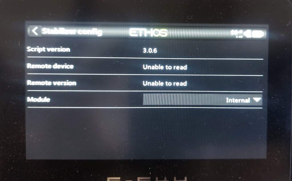

Zdravím,potřebuji pomoct.
Po aktualizaci rádia X20S přes Ethos suite 1.6.2. mi přestala částečně fungovat stabilizace S8R.
Po aktualizaci a následném nahrání souborů od RC studia s firmware jsem flashnul přes kabel a s.port i přijímač.
Teď se chová stabilizace při Autolevel jaksi "divoce". Chodí jakoby jen ve dvou polohách,je ale možné že mám špatně definovanou polohu přijímače a myslí si že letí jakoby na zádech.
Nemohu se nikde proklikat abych udělal selfcheck.CH12 je teď nově obsazen "záchranou".
Koukl by jste někdo jestli mnou nahrané verze jsou navzájem kompatibilní?
V přijímači by měla být teď verze : S8R_ACCST_2.1.0_LBT.frk
Popřípadě odfotím ještě co je třeba.
Díky.

Zdá se že jsem se pročetl k řešení problému se selfcheck.
Měla by pomoci změna 2polohového přepínače na 3polohový aby hodnota chodila v rozsahu 0-100.
Tak uvidím.
EDIT: po změně přepínače failsafe úspěšně proveden.
podařila se i změna uložení přijímače a zdá se že je už stabilizace použitelná
nicméně vše pouze v režimu "Quick mode"
