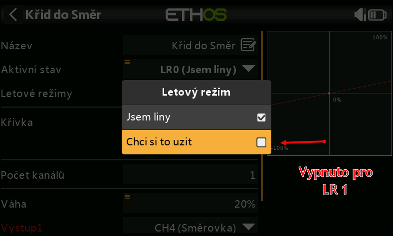

Pak je tu ta možnost jednotlivé řádky mixeru něčím podmínit. Třeba zmíněným letovým režimem, kde můžu mít letový režim "jsem líný", kde je zapnutý mix křidékek do směrovky a pak "chci si to užít", kde se mix křidélka-směrovka vypne. Mix by mohl vypadat nějak takto:
