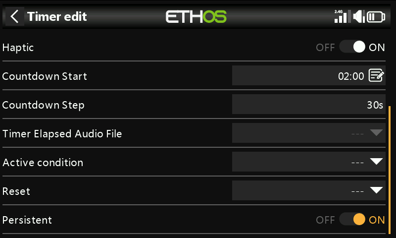

To něco se jmenuje "Persistent" "trvalé", volba u nastavení stopek úplně dole. (mám jen sim, takže "english")

Píšu, že jsem přišel na to, jak si mají trvale pamatovat hodnotu, takže ano, Persistent tam nastaveno mám a funguje to.
