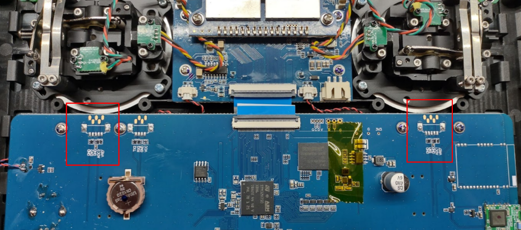

Po otevreni najdeme tyto dva pripojne body hned pod kniply
Z pohledu do otevreneho radia
Levy
S oznacenim SW2 a ADC2
Pravy
S oznacenim SW1 a ADC1

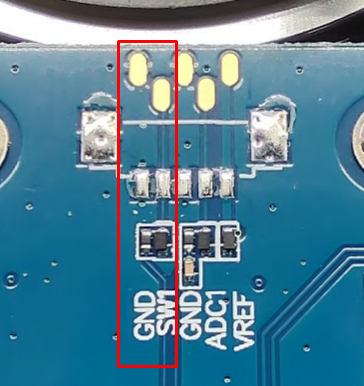

Obe starny jsou stejneho provedeni a tak se podivanme jak jej zapojit. Pripojne misto disponuje dvemi moznostmi pripojeni, osazenim konektoru (1,25mm 5 pin), nebo pajecimi pady
Z leva GND a SW1 je zapojeni spinace, tedy 2 polohoveho nebo momentoveho
Dalsi 3 piny je zapojeni z leva pro potenciometr
GND, ADC1 a VREF
ADC2, VREF a GND
ADC2, VREF a GND
