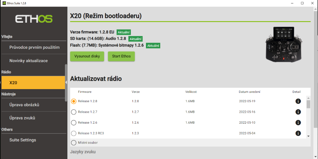

Vyšla ETHOS SUITE PC aplikácia 1.2.1. Release Candidate 1. Je to viacmenej testovacia verzia, ale dá sa už použiť na aktualizáciu FW.

Skúsil som upgrade FW v1.2.6 a SD (Češtinu) cez Etho Suite v1.2.1 všetko išlo v pohode. Len treba prekopírovať obrázky do priečinku "Models"

Verzia 1.2.8 vypadá už celkom funkčná.
https://github.com/FrSkyRC/ETHOS-Feedba ... y/releases
