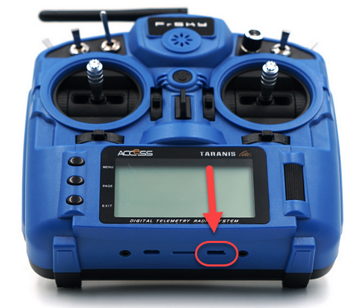

Dobrý den.Mám Taranis X9 Lite S a potřebuji flešnout přijimač x6r.Na jaké piny ve vysílači zapojit kabel,musím prohodit +a-? Děkuji
Příspěvky: 819
Re: Frsky x6r
X9 Lite S má dole přímo vyvedený S.port. takže nic nepřehazovat, jen zapojit std kablikem.
