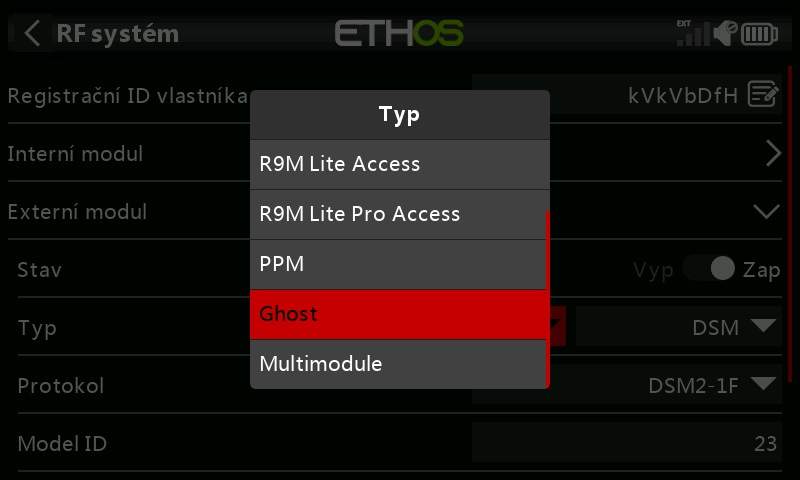

Osobne to moc nevyužijem, ale mnohí sa dočkali. Je tu sprístupnenie od verzii Ethos 1.3.0 externého modulu "Multiprotokol". Okrem toho aj Chost a ďalšie sa očakávajú.
Skúsil som IRangeX IRX4 LITE 4in1 multimodul.
Modul som kupoval na Bangood. Ešte s MCU STM32. Tie sa dopredali a majú byť nahradené s novou várkou s MCU ARM CORTEX-M (128K ROM, 20K RAM).
https://www.banggood.com/IRangeX-IRX4-L ... mds=search
Môžem potvrdiť funkčnosť tohoto modulu.
Treba na spustenie MPM modulu Lua skript.
https://github.com/FrSkyRC/ETHOS-Feedba ... ua/modules
Ja sa mu venujem tu:
viewtopic.php?f=83&t=776
