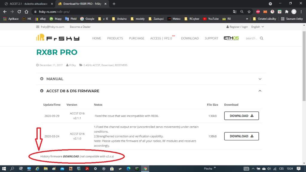

Prosím vás, dá sa niekde stiahnuť starý fimware na prijímač RX8R pro?
Teraz je tam 2.0.1
Teraz je tam 2.0.1

Musíš se líp podívat. Na stránkách FrSky je ke stažení i poslední verze ACCST V1. Jen teda nevím, jestli je rozumný to používat. Já bych volil přeflešovat jak přijímač, tak vysílač poslední verzí fw.

Ale ja som tam pre tento prijímač ACCST V1 nenašiel.

No mělo by to být toto:

Vďaka, už to mám a to je dôkaz toho že treba čítať aj malé písmenká.
To mám pre kolegu, obaja používame FROS a nechce prísť o češtinu v horuse.
