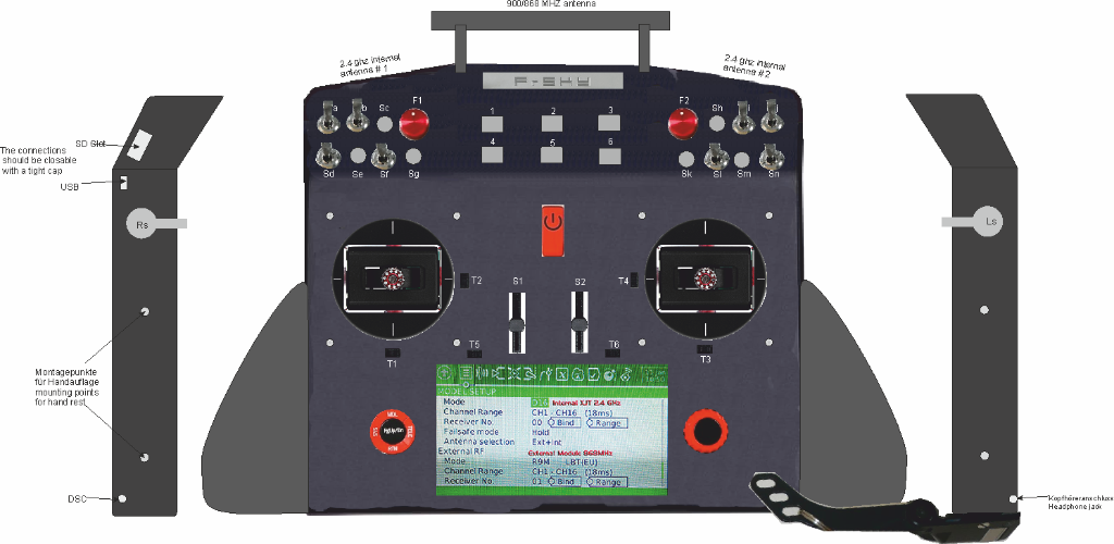

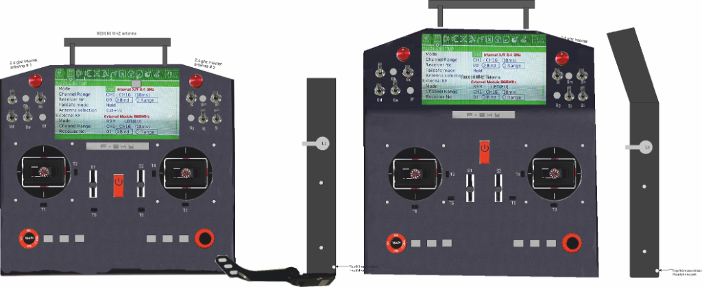

Tak to tu trochu oživím. Na RCgroups se rozjela celkem plodná diskuse a jsou tam i zajímavé návrhy. Přitom se ukázalo že displej ve vrchní části není nejlepší řešení neboť zabírá místo pro ovládací prvky (přepínače, pot. ..). Jako výhodnější se jeví pozice dole. Taky padl návrh, aby byl vysílač více modulární, tedy byly by moduly s přepínači, tlačítky apod. Každý by si mohl zvolit co by tam měl. V této souvislosti se objevil i návrh voliteně namontovat Č/B LCD displej jako je na QX7 pro zobrazení telemetrie pro ty kteří na to za letu koukají. Dle vyjádření jednoho z programátorů OTX by to nebyl problém protože kód pro tento displej již existuje a jen by se poupravil, prý navrhovali FrSky použít tento displej in na X9E, ale FrSky se rozhodlo dát tam segmentový LCD a tak na něm máme jen stopky.
Pro úsporu nákladů se navrhuje použít stejný HW z řady Horus, aby se zjednodušilo programování a sdílely se náklady na vývoj.
Použitý HW by měl mít předem určené funkce a hlavně by měl jít funkčně i naprogramovat. Tedy vyvarovat se chyby jako u X9E s BT modulem.
Tak uvidíme co se nakonec podaří ;)
Taranis X9E
Příspěvky: 383
Re: Nové pultové radio - navrhy
Display dole neeee ... Buď se na display někdo nedívá a pak je jedno, kde je a nebo se tam občas někdo koukne a pak je lepší nahoře ( už třeba i proto, že mnozí z nás si na něj přes bachor nevidí ). Nahoře po stranách je dost místa na ovládací prvky a těch pár dalších by klidně mohlo být i dole, popř. na bocích, jak to má u svých rádií třeba Multiplex.
Modulový systém horních bočních panelů není marný, ale není to nutné - v případě potřeby už i teď je možná dost velká variabilita ovládacích prvků. Důležitá je jejich možnost záměny a doplnění. Doplňkový modul by mohl být uprostřed pod displayem ( s možností dalších tahových - posuvných ovladačů - jak nahoru a dolu, tak i třeba doprava a doleva, popř. další menší joystick ( hlavně pro stavitele stavební techniky a i lodičkáře ). Programovací kolečka dole po stranách - tak, jak jsou teď u Horusu - na tom není třeba nic měnit.

Případně takové návrhy. Displej uprostřed jako kompromis. Nebo nahoře.

Příspěvky: 1828
Neco se chysta a bude to zajimave, vydrzte par dni ;)

Příspěvky: 1828
Tanden XE
sbirame navrhy a napady na zmeny
Příspěvky: 383
Tak to se mi ulevilo ... je to sice hezčí než X9E, ale jinak kromě té "učesanosti" žádný zázrak. To palcovky jsou mnohem nápaditější.
Aspoň ušetřím.
Příspěvky: 1828
Toto je navrh, bude se menit, ja navrhuji zahodit 2 displaye a posunou hlavni nahoru

Displej určitě nahoře a barevný, kdo kouká na telemetrii za letu tak displej dole je hrozně nepraktický. Zcela stačí jeden, nemusí být nutně dotykový.
Vzít základ z X20, zvětšit aby bylo víc místa na posuvné i dodatečné vypínače a větší rozestupy mezi nimi a gimbaly.

Příspěvky: 383
Určitě display nahoře - my, co si přes držku nevidíme ani na pindíka, bychom na display také neviděli a to je škoda. U letadel to tak nevadí, ale u modelů, které se mohou zastavit a mají hodně ovládacích prvků je ten pohled na display docela důležitý. Co by si mi hoooodně líbilo, tak osazení aspoň 4 ( lépe 6 ) tlačítky - jak to má třeba OpenTxová konkurence. Díky výbornému programovému vybavení se dají tlačítka použít na mnoho funkcí.
A rozhodně to nekomplikovat dvěma displayi - je to zbytečné, jeden barevný jako u palcovek bohatě stačí. Tahové poťáky jsou výborné, po vzoru Multiplexu by se i 4 uživily. A také by se hodil třípolohový mžikový spínač.
Příspěvky: 768
Na modely co se můžou zastavit, jak píše Bořík, by možná bylo zajímavé použít dotykového displeje jako ovládacího prvku - na displeji popsané čtverečky (i s ikonkou?), které by fungovaly jako tlačítka. Další rozvinutí typu více obrazovek s různými tlačítky pro různé režimy "letu" :) ...

Nejšikovnější by bylo použít displej z X20 dát jej nahoru a jeto. Případně by mohl být výklopný jaku u MPX Royal Evo 8-)
