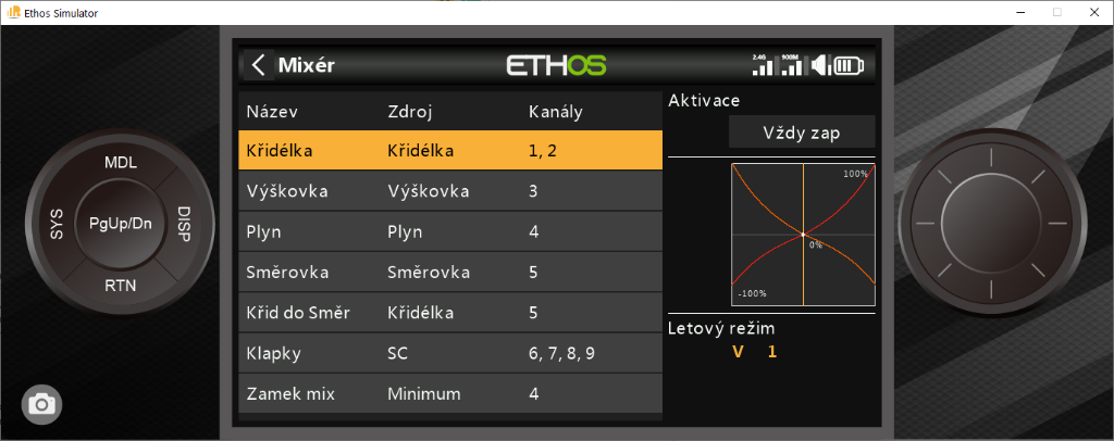

Re: Simulator
úte 30. bře 2021 9:28:46
Ono vstupy a vstupy v mixech jsou trochu něco jiného. Samotná obrazovka "vstupy" v OTX dokáže ze vstupů fyzických udělat vstupy logické a hodně zpřehlednit následné mixy. Toto asi bylo myšleno. V OTX 64 řádků ve vstupech a 64 mixů pak může být výrazně víc jak 128 mixů v ETHOSu.
Oni i ty mixy v Ethos fungují trošku jinak, jednomu Mixu jde přiřadit více kanálů, tedy mám jeden Mix na křidélka nebo klapky a tomu jsou přiřazené 2, resp. 4 kanály, každý se svým nastavením... Hodně to dle mého názoru zpřehledňuje a zrychluje programování.
