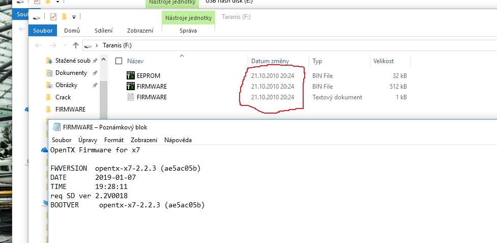

když si chci updatovat firmware pře open tx, tak všechno proběhne jak má, akorát když znovu zapojím QX7 do pc je tam zase ten starý. Je pravda že dycky musím odkliknout, že firmware není pouze pro čtení pak se přepíše, ale pak je tam zase ten starý.

Kde ctete verze FW?

V datumu u EPROM A FIRMWARE mám pořád 24.10. 2010, ale když jsi to najdu přímo v tanarisu je to změněno, ale třeba úodní logo se nezmění což by podle mě mělo, když si dávám jiné a taky mi nejde napárovat XSR-SIM, což pokud si to myslí, že mám starý firmware by nemělo jít.

Dulezita je verze v hlavnim nastaveni tusim 5 obrazovka tam je verze opentx

Tam to mám napsané, takže by to mělo normálně fungovat? :)

V tom nastaveni je obrazovka o spustene verzi OpenTX to je rozhodujici.
