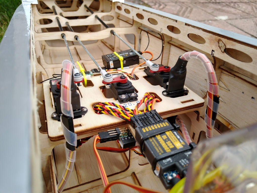

RB-10 na sobě má S-BUS výstup, na který jde připojit S-BUS na PWM dekodér. Nutno nastavit pomocí Servo Channel Changeru na příslušné kanály. Reaguje tak na oba přijímače.
Serva 1-8 jsou zapojená přímo do RB-10, do S-BUS převodníku mám zapalování a kanál na GasSuite. Přijímače jsou RX8R-PRO a XM+ (bez telemetrie).
Edit: toto řešení mi zlobilo, buď kvůli rušení nebo vibracím při pozemních testech docházelo po chvíli k výpadkům zapalování a mrznutí kanálů za převodníkem. Nakonec jsem nahradil RB-10 za RB-20.
