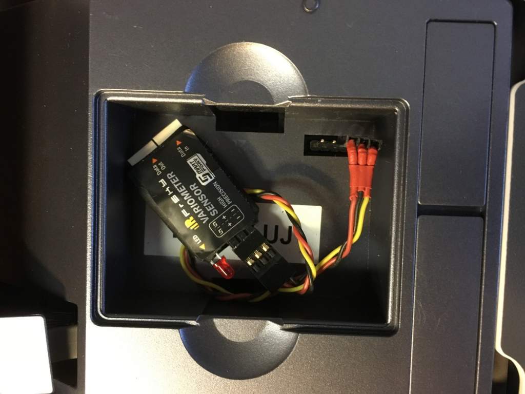

Druhé čidlo v šachtě vysílačky (my jsme to udělali v Horusovi se systémem Open TX). Zde pozor na zapojení pinů v konektoru vysílačky, je jiné než u přijímačů:
Vario v šachtě musíme u příslušného modelu aktivovat - tj. v menu modelu aktivovat "externí modul". Tato vychytávka se mi docela líbí, protože čidlo v šachtě bude napájené jen u modelů (helikoptér), kde ho chci použít. Ještě bacha na to, že v šachtě je napájecí napětí dle baterie, a může být i přes 10V. Bylo by asi vhodné k čidlu dát mikroBEC, který RC Studio za pár drobných může dodat. (Já jsem to chvíliriskoval napřímo a čidlo vydrželo.)
