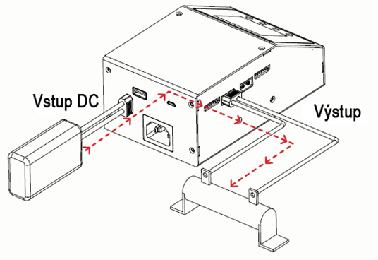

To je regeneratívne vybíjanie späť do aku. (napr. auto bat.) Tu sa nedá použiť ext. záťaž. To ToolkitRC M6 nabijačka nevie. Napr. Hota H6 Pro túto funkciu má. (max. 700W 26A), takú mám ja a budem robiť odporovú záťaž, len čakám na komponenty. (potom stavbu popíšem tu)
https://rcstudio.cz/cs/nabijece/754-hot ... -acdc.html
Tam sa dá použiť takáto záťaž s odporov:
[flash=][/flash]
