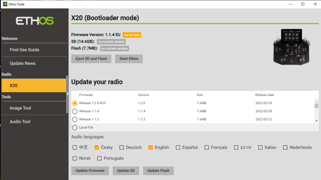

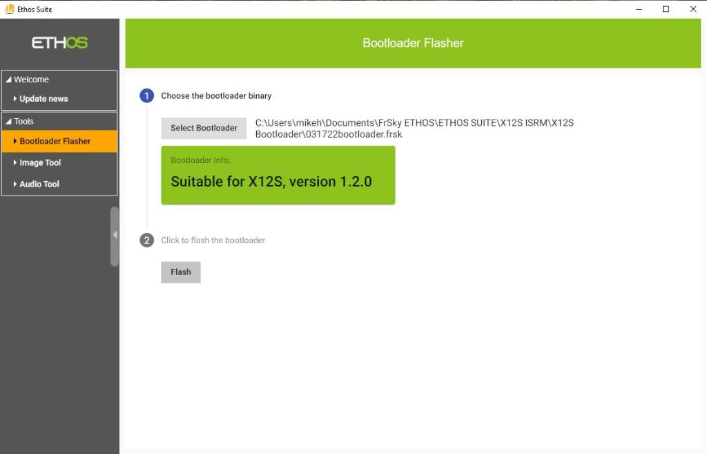

Je to PC aplikácia cez ktorú sa bude dať jednoducho spravovať update (aktualizovať) firmware vysielačky so systémom Ethos. Ale nie len to, postupne sa bude rozširovať. Ráta sa aj s programovaním rádia cez PC, simulátor atď. Na obrázkoch vidieť už nástroj na úpravu (konverziu) obrázkov a audio súborov do správneho formátu. Mala by to byť alternatíva Companion OpenTX. Zatiaľ ešte nevyšla, ale už čo skoro.

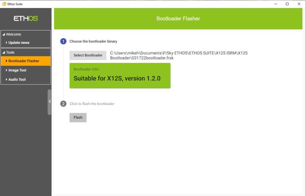

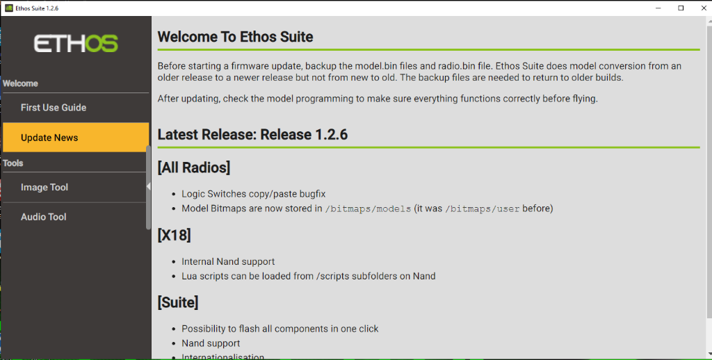

Vyšla ETHOS SUITE PC aplikácia 1.2.1. Release Candidate 1. Je to viacmenej testovacia verzia, ale dá sa už použiť na aktualizáciu FW.
https://github.com/FrSkyRC/ETHOS-Feedba ... -1.2.1.exe

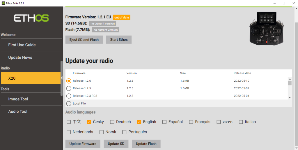

Skúsil som upgrade FW v1.2.6 a SD (Češtinu) cez Etho Suite v1.2.1 všetko išlo v pohode. Len treba prekopírovať obrázky do priečinku "Models"

To bude super. V najnovšiej verzii v 1.2.6 zatial CZ nieje. Bude to super nástroj. Už funguje aj konverzia obrázkov. (audio som neskúšal)Jan Urbánek píše: ↑úte 10. kvě 2022 21:05:49Ethos suite bude v cestine

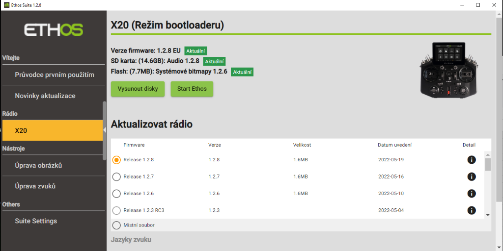

Zdraví Vás, jsem zde na fóru skoro po roce moje x 20 S do nyní,--- aktualizace, letadla epp ,až obří akro v pohodě, stabilizace super. Přečetl jsem některé články a jsem lehce mimo ,když čtu množství různých anomálií, kdo tady ještě modelaří, pokud neladí rádio. Nadšen pro každou novinku a radost naučit se nové věci je povzbuzující, ale. Po překonání nespočtu aktualizací přijde Ethos Suite ,což chápu jako velký posun vpřed, zjednodušení, instalace do PC pohoda, nastavení aktualizace rádia pohoda, jenže nemám čas neustále studovat fórum, hlídat co jsem udělal špatně nebo co neumím, tak žádám o radu.
Po verzi 1.2.8. zapnu rádio místo módu 1 nastaven mód 2, dobrá přenastavím, zkalibruji, fotky pryč je to nejmenší, s opatrnosti zkouším veškeré funkce
stabilizace jede, výškovka normálně směrovka normálně ,křidélka stabilizují opačně, tak hodím revers na stabilizaci a následně upravím i na kanálech, takto u modelu s sr6 i modelu sr8pro stejný problém. Nastavení tlačítka záchrany , zisk stabilizace pořád stejný od nového rádia, zkusím záchranu na zemi
v letu nepoužívám ,funguje normálně. Vezmu acro s sr8 pro na vyzkoušení ,vždy po aktualizaci, stabilizace jede normálně i všechno ostatní, pro kontrolu i záchranu co se nestane, letadlo předpisově udělá sudovitý půlvýkrut hodí horizont a pokračuje ve stabilním letu na zádech ,dobrý ,další den všechno znovu, kalibrace, nastavení a opět stejný na efekt dobrý, ale jen pro zkušenější. Beru druhý model sr 6 stejně nastaveno opraveny výchylky po aktualizaci x zkoušek nic ,všechno v pohodě.
Mám vážně málo času, poraďte prosím co dělám blbě, už mě to unavuje ,zřejmě se vrátím opět k základnímu nastavení, stejně nepoužívám mixy atd. jsem naučen od tlačení přes klapky, vykopávání směrovky a ostatní převážně rukama. Na co to rádio vlastně mám.
Nyní vážně, do poslední aktualizace bez problému, co jsem neuměl, tak jsem velice rychle nastudoval a provedl, smál jsem se na na poslední akci, jak v tom mladší plavou, nyní nevím a nemám sílu pročítat mraky článků. Tak dík za pomoc Jindra.

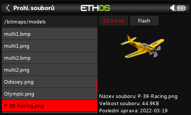

Radio se ke me dostalo a prvni problem bylo ze se podarilo zmazat radio.bin, tzn radio se resetlo do tovarniho a prenastavil mod. To jsme na SD karte nasli ze byl vytvoren radio.bin znova podle data. radio.bin byl presunut do adresare firmware, asi nechtenym posunem mysi.
Cele radio jsem na zadost klienta prosel a opravil. Je zjevne, ze doslo k docela ukrutnemu boji s tim co kam nakopirovat a tak jsem dost promazal soubory ktere byli ve spatnych umistenich a opravil. Obrazky modelu meli pres 1MB a tak nacitani modelu trvalo, zmensil jsem je na 100Kb pomci ETHOS Suite a nastaveni 300x280 pro X20S a od te doby to pekne natahuje modle rychle.
