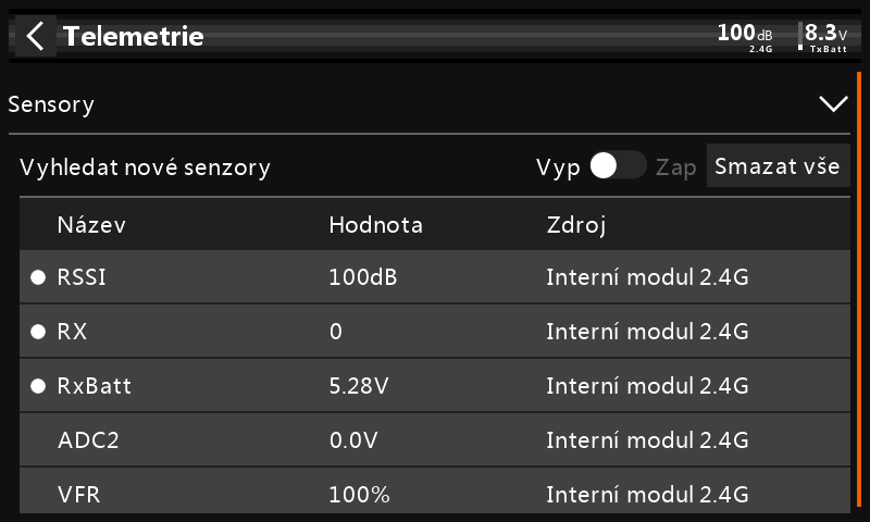

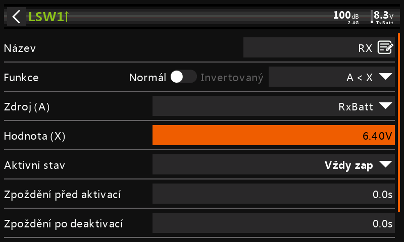

Snažím se nastavit LSW tak, aby se zapnul při poklesu napájecího napětí přijímače pod 4,8V. Minimum kam mě to pustí je 6,4V. Menší hodnota se nedá nastavit. Jestli se chovaly předchozí verze stejně nevím.

Myslím, že nejdříve je třeba nastavit limity té hodnoty v telemetrii. Implicitně je tam nastaven nějaký nesmysl. Pak se lze pohybovat v rozmezí těch limitů.

Je to tak. V telemetrii bylo nastaveno 6,40-9,00. Po úpravě je to OK.
