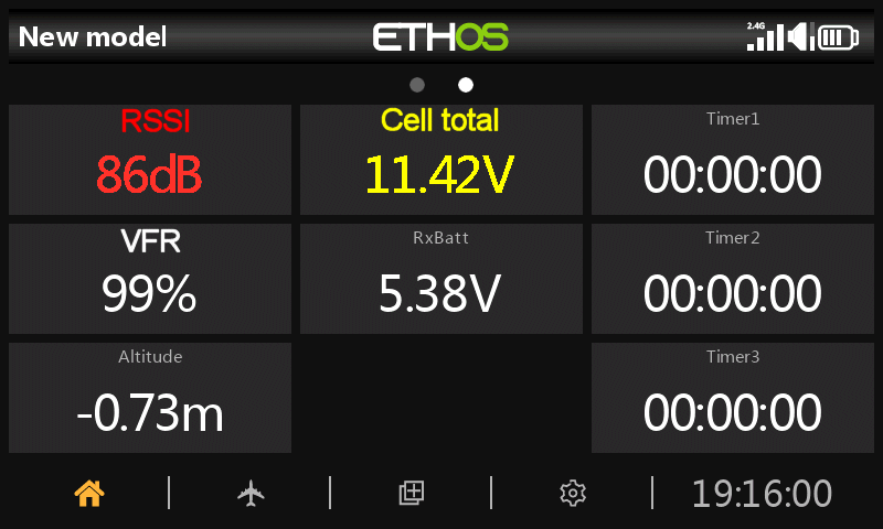

- Nabídka pro zobrazení jiného údaje než stopek mi přijde nepřehledná, a s vysokou pravděpodobností nedodělaná. Nenapadá mne, jak bych tam zadal třeba napětí baterie z telemetrie.
Napětí z baterek se tam dostane snadno, stejně jako cokoliv z telemetrie - podobně jako v Open TX - jednotlivá okénka jsou widgety, které se konfigurují.
Tady náhled, kde jsem připomínkoval jestli by neudělali větší a barevné nápisy:
Edit: Dodatečně mne napadlo, že asi mluvíš o simulátoru. Tak to ano, ten jsem zkusil a moc mi ovládat nešel - nevěděl jsem ani jak se pohybovat po menu... Ve vysílačce to jde snadno - buď ovládacími prvky (kolečkem a tlačítky), nebo dotykovým displejem - dá se to kombinovat a jde to dobře.

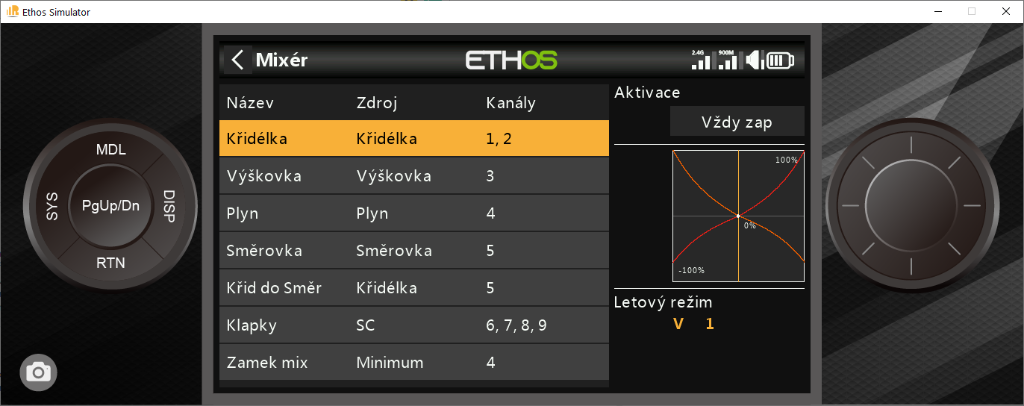

- Nepochopil jsem filozofii, co nahradí menu Vstupy.
vstupy se zadávají přímo v mixech, kde je kolonka Source, kde vybereš z kategorií jako analogy, přepínače, logické switche, kanály, telemetrie, trimy, časovače atd. A v dané kategorii pak vybereš konkrétní vstup. Tohle zrovna je o něco přehlednější než v OTX, kde ty vstupy byly v jedné kopici a najít ten svůj bylo hodně točení kolečkem.

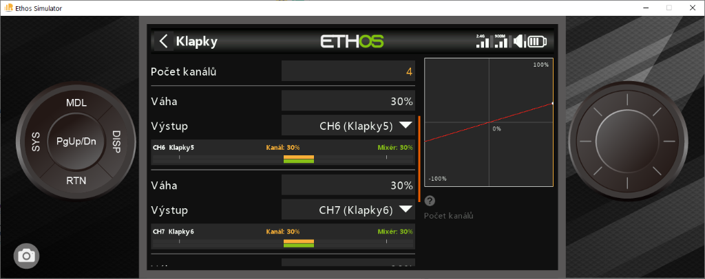

Ono vstupy a vstupy v mixech jsou trochu něco jiného. Samotná obrazovka "vstupy" v OTX dokáže ze vstupů fyzických udělat vstupy logické a hodně zpřehlednit následné mixy. Toto asi bylo myšleno. V OTX 64 řádků ve vstupech a 64 mixů pak může být výrazně víc jak 128 mixů v ETHOSu.
Oni i ty mixy v Ethos fungují trošku jinak, jednomu Mixu jde přiřadit více kanálů, tedy mám jeden Mix na křidélka nebo klapky a tomu jsou přiřazené 2, resp. 4 kanály, každý se svým nastavením... Hodně to dle mého názoru zpřehledňuje a zrychluje programování.
