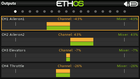

Mohl bys prosím udělat screenshot, jak vypadá obrazovka Outputs na Ethosovém X12s?
Zajímalo by mne, jestli díky nižšímu rozlišení LCD u X12s nebudou ta pidipísmenka o něco větší?

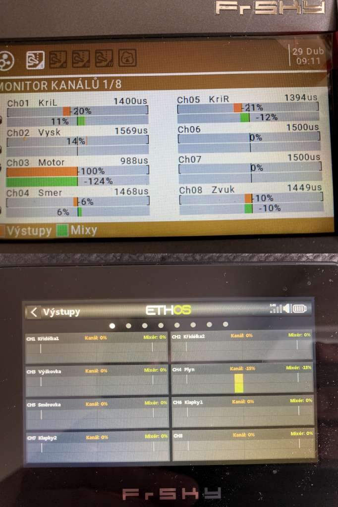

Já jsem dnes na githubu (pokolíkáté už?) připomínkoval velikost píma, jako ilustraci jsem tam dával porovnání monitoru kanálů na X12s (OpenTX) a Výstupů X20 (Ethos).
Fotka mluví za vše...

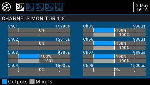

Mohl bys prosím udělat screenshot, jak vypadá obrazovka Outputs na Ethosovém X12s? Zajímalo by mne, jestli díky nižšímu rozlišení LCD u X12s nebudou ta pidipísmenka o něco větší?
Na X12S je monitor jen 4 kanálů na jednu obrazovku. Viz screenshot. (modrý je OpenTX)
