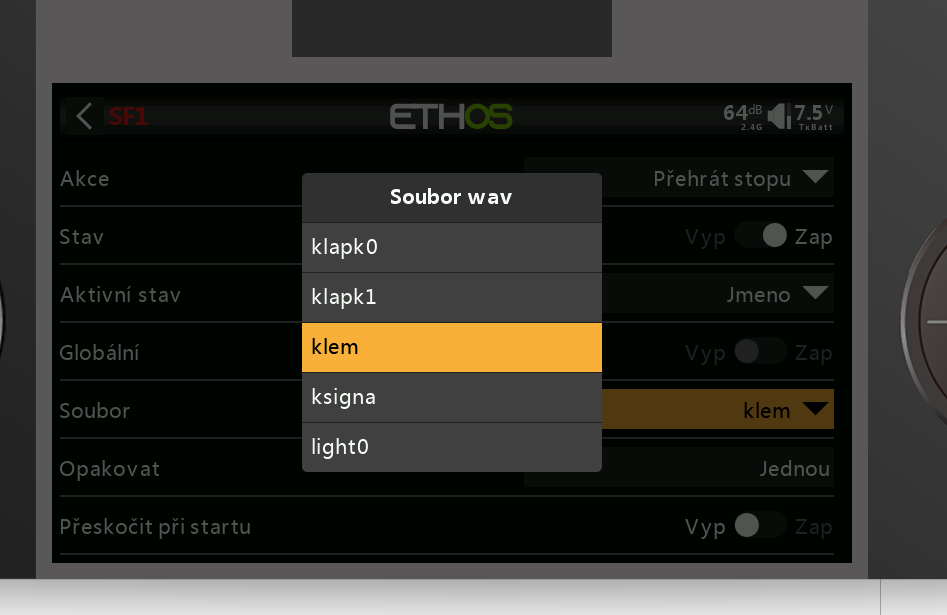

Zkusil jsem testovací verzi 1.5.0 opravdu to řeší možností přehrávání více stop, ale jak zvolím výběr WAV souboru nevidí žádný i když mám soubory na SD? Co dělám blbě?
Příspěvky: 303
Re: Ethos přehrávání stop
Je potřeba je nahrát do audio/cs/default vedle složky system a pak v nastavení systému vybrat hlas default.
Umožňuje to vkládat různé hlasy, případě členit sady zvuků.

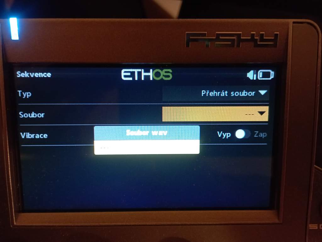

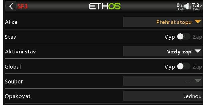

Tak v Ethos 1.5 tápu, na vysílačce TWIN X Lite S.
Nemohu přisoudit (přidat) zvuk ve speciální funkci
Jde o přidružení zvukového souboru při stisknutí spínače, přepínače, tlačítka.
Mohu sice vybírat z tří bank, ale konkrétní soubor, jako dříve nemohu najít.
Již jsem zkoušel i různě rozházet Wav, zda se neobjeví ale nic.
Posílám kopie obrazovek.
Co dělám v Ethosu 1,5 špatně.
Děkuji za radu.

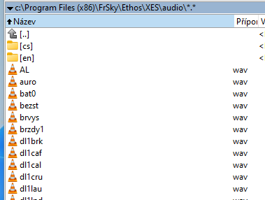

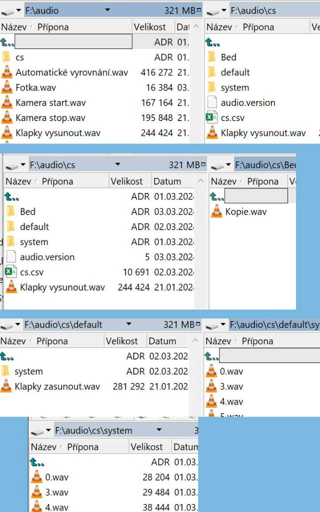

Mám jenom simulátor XES 1.4.12 a zvuky mi fungují v adresáři \audio\*.* - na úrovni cs adresáře mám ostatní zvuky.

Normální zvuky mi fungují, ale jde o přidružení zvuku, nemohu najít vůbec výběr dotyčného wav souboru u speciálních funkcí.

Já mám tyhle soubory uložené v adresáři audio a ne v dalším podadresáři
