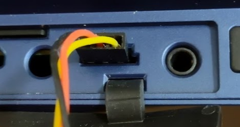

Flash komponent pomocí X20
- Příspěvky: 1892
Pozadovane soubory s FW si ulozime na SD kartu do adresare FIRMWARE
Propojíme kabelem 1:1 smartport na rádiu se smartport na prijimaci.
Radio u výkusu je signal
Prijimac treba X8R
Zvolime prohlizec souboru
Vybereme firmware pro dany prijimac
podrzime kolecko a zvolime flesh externiho zarizeni
pockame na dokončení
Prijimac treba X8R
