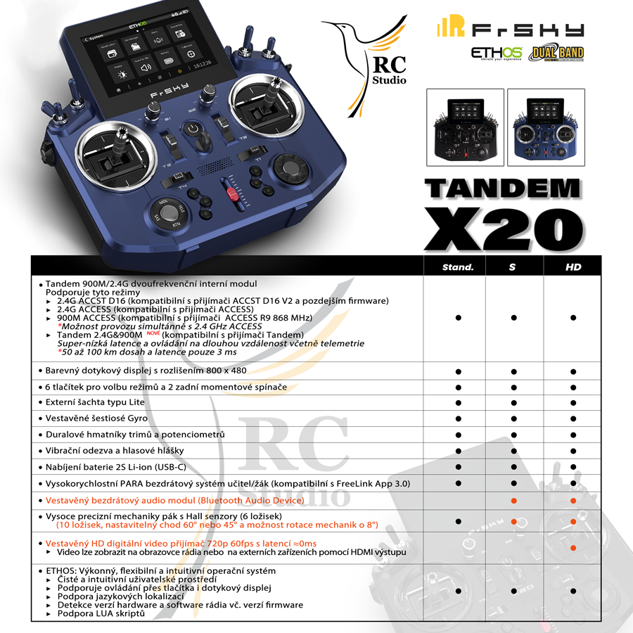

Představení X20
Informace o připravovaných verzích
Re: Představení X20
Těch 6 spínačů je misto 6-ti polohového spínače nebo jsou možné různé kombinace sepnutí (nebo jsou to 2 kusy 3 polohových přepínačů t.j. 1 poloha ze 3) ?
Jinak se mně líbí konečně rozumně umístěné konektory, že může rádio ležet na zádech.

Vice info k tomu HD FPV?

Nedá sa 3 pol. prepínač nahradiť 6 polohovým (otočným) Alebo sa nedá dorobiť?
Na to jsou tech 6 tlacitek funguje jako 6 pol prepinac. Taktez jsem navrhnul aby misto prepinani mezi nimi slo aktivovat i nekolik zaroven, to rozsiri moznosti.

X20 nema zadne volne vstupy :(

Těch 6 tlačítek má mnohem větší možnosti, jak ten šestipolohový přepínač. Už třeba možnost podržení tlačítka delší dobu a hlavně možnost okamžitého výběru bez nutnosti přecházet jiné polohy. Snad to půjde kombinovat s dvoupolohovým nebo třípolohovým přepínačem - pak by možností ovládání bylo opravdu hodně. To je velmi důležitá věc, hlavně pro stavební stroje a lodě.
Jen je škoda, že X20 nemá žádné další volné vstupy - rozhodně by to přispělo k univerzálnosti vysílačky. A nemuselo by to být až tak složité - když to dobře funguje na X9E.

Ty tlacitka jsou FSW1 - FSW6
zmacknu FSW1 a rozsiti se, zmacknu podruhe zhasne.
Zmacknu FSW1 rozsviti se, zmacknu FSW 2, prepne se na FSW2 a 1 zhasne.
Navrhnu jsem aby slo dlouhym zmacknutim aktivovat vice zaraz. tzn
zmacknu FSW1 rosviti se, dlouze zmacknu FSW2 a rozsviti se a prida se, tzn sviti obe.
dlouze zase zhasnu co potrebuji.
kratce FSW3 rozsviti se a FSW1 a 2 zhasnou.
Toto dle me dovoli vice slozitejsi kombinace. Treba
FSW 1 - 4 blinkry
FSW2 - majaky
FSW3 - obrysovky
chci nasimulovat majak+ 4 blinkry a nemusim mit tlacitko FSW4 pro tuto prilezitost ale proste aktivuji FSW1 a FSW2 .Tim usetrim FSW na vice moznosti.
