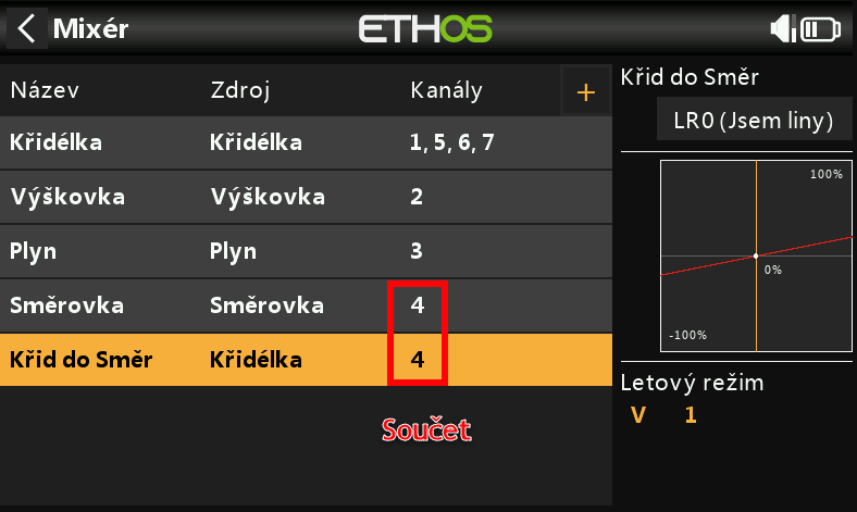

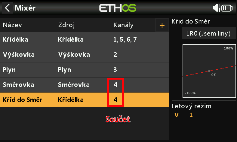

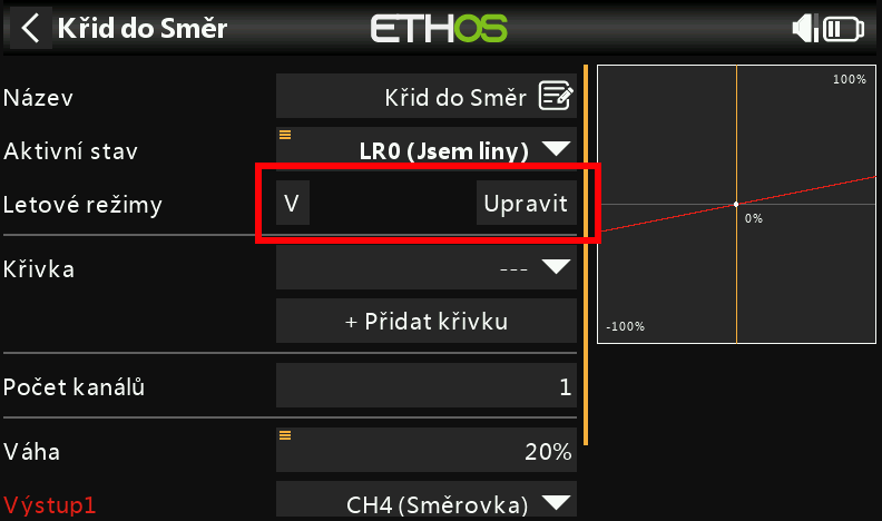

Nastavení je opravdu jen o tom vybrat vstup (páčku) a nasměrovat na výstup (servo), každý další výstup na servo se k danému servu přičítá (platí pro mixy z knihovny mixů) + lze nastavit i jiné chování (násobení, záměna) pro "volný mix".

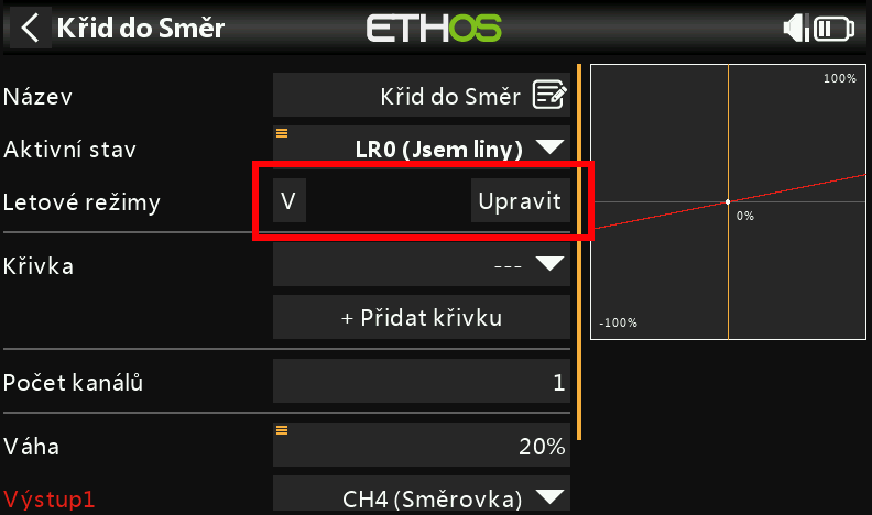

Takže např směrovka bude mít primárně v mixeru řádek z páky směrovky do serva směrovky a může mít druhý řádek mix z křidélek do směrovky. Výstup druhého mixu bude taky do směrovky a hodnoty obou řádků se budou sčítat.
A takto poskládat celé letadlo. :)

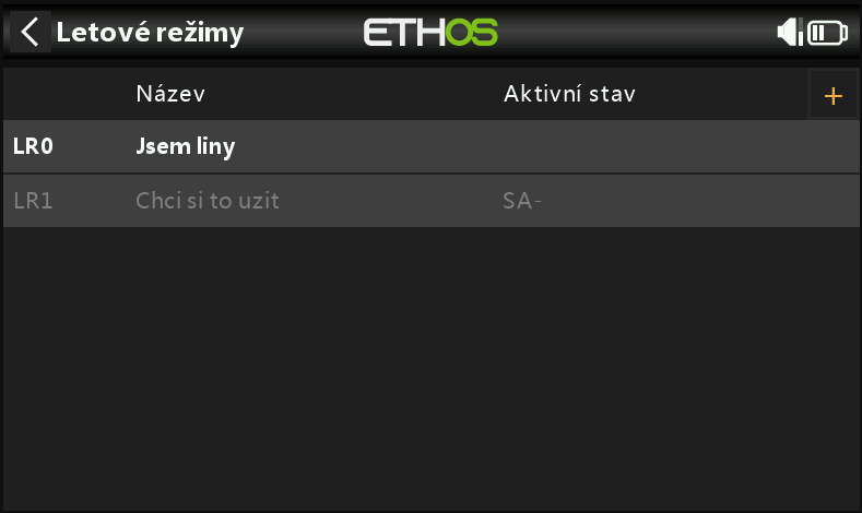

Pak je tu ta možnost jednotlivé řádky mixeru něčím podmínit. Třeba zmíněným letovým režimem, kde můžu mít letový režim "jsem líný", kde je zapnutý mix křidékek do směrovky a pak "chci si to užít", kde se mix křidélka-směrovka vypne. Mix by mohl vypadat nějak takto:

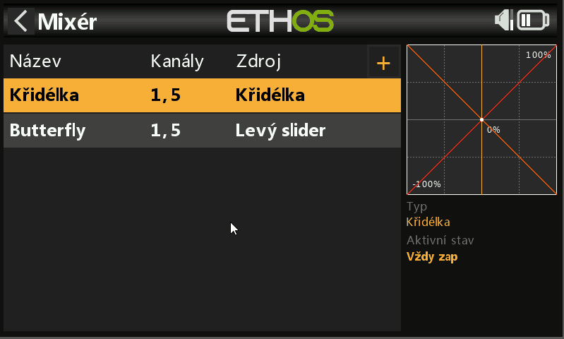

Například křidélko fungující jako křidélko + brzda ala butterfly bude mít (minimálně) dva řádky v mixeru, které budou mít výstup na servo křidélka. Jeden řádek mixeru bude pravděpodobně se vstupem páky křidélek a ve "čtverečku" bude křivka lineární či trochuzalomená kvůli differenciaci.
Druhý řádek na "motýla" bude mít jiný vstup (slider), v okýnku bude nejspíš taky něco "lineárního". Výstupy těchto dvou řádků se pak sečtou a pošlou jako výsledek na kanál serva.
Pokud se budu v editaci řádku "křidélek" dívat na "čtvereček" a budu měnit vstup na "motýla", tak žádný pohyb neuvidím, ale uvidím změny na servu. Zkusím "video" (rozkliknout, je to animovaný gif) - dva mixy křidélka a "skoro motýl" jen pohyb křidélek souhlasně dolů. Postupně hýbu ovládacími prvky a na závěr koukám na "čtvereček" mixu klapek, kde při pohybu kniplem pohyb je, je vidět i pohyb serv, pak hýbu ovladačem motýla, "čtvereček" se nehýba, ale serva ano.

Příspěvky: 303
Re: X20R problém s neutrálama

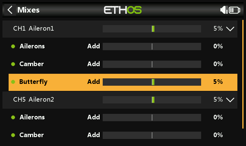

Pro pochopení, jak mixér funguje je zásadní zobrazení po kanálech...

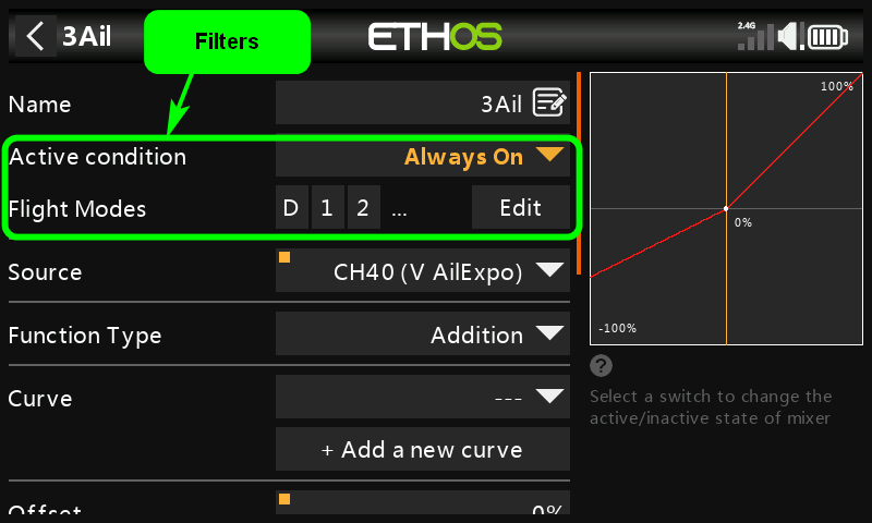

Tady je vidět, že výsledná hodnota kanálu 1 se skládá ze 4 mixů, všechny mají operátor Sečíst a tedy se výsledná hodnota kanálu rovná součtu jednotlivých složek. Každý z mixů má pak podmínku, za které je aktivní (letový režim, poloha spínače, logický spínač...)
