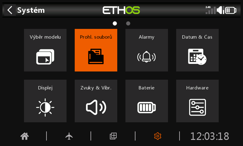

Pozadovane soubory s FW si ulozime na SD kartu do adresare FIRMWARE

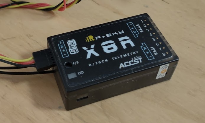

Propojíme kabelem 1:1 smartport na rádiu se smartport na prijimaci.
Radio u výkusu je signal
Prijimac treba X8R
Zvolime prohlizec souboru

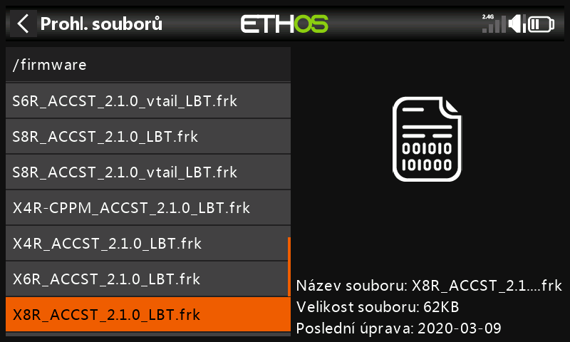

Vybereme firmware pro dany prijimac

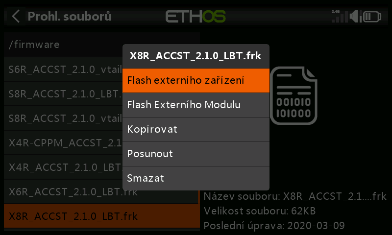

podrzime kolecko a zvolime flesh externiho zarizeni
pockame na dokončení

Čo znamená na FIRMWARE pre S prijímač koncovka vtail?
Příspěvky: 1902
Re: Flash komponent pomocí X20
Tzn ze stabilizace bude pouzitelna jen pro Vtail zadky

Ahoj lidi, prosim o radu ohledne flashovani. Pokousim se aktualizovat firmware na TD SR12 pres X20S.
Na prijimaci jsem nastavil port 12 jako S.Port. Pote jsem vypnul prijimac, odpojil vsechny konektory a propojil port 12 s radiem. V prohlizeci souboru jsem vybral firmware TD_R12_SR12_1.0.11.frsk a dal Flash externiho zarizeni. Nejdrive se objevilo, ze resetuje zarizeni. Prijimac cervene blika. Pote napsalo, ze zarizeni neodpovida. Puvodni verze prijimace je 1.0.5 a vysilac je aktualizovany (krome vysilaciho modulu, nova verze modulu dela problem se senzory, proto zkousim aktualizovat prijimac)
Delam neco spatne?? Diky :)
Příspěvky: 1902
Uvaha dobra ale pro flash nefunguji nastavovane veci ale je potreba uzit HW port. Proto jsem udelal tuto tabuku viewtopic.php?f=44&t=1047 kde se rika ze ten may sport na strane u daneho prijimace je jpouze na aktualizaci ale ne na senzory. Tzn je potrteba pouzit ten mikrokonektor a dodavany kablik.
Dalsi moznosti je flash pres OTA viz videonavody v sekci ethos
Flyingman
Příspěvky: 24
Registrován: sob 21. říj 2023 12:14:00
Příspěvek od Flyingman »
Aha, uz to vidim. Prehlidl jsem ten pin "Upgrade" na konektoru. Dekuji pane Urbanku :)
Predpokladam tedy, ze se zapojuje Gnd a Upgrade a pin Vcc jako napajeni.
Příspěvky: 1902
Ano je tam konektopr upgrade. klasicky signal a + a - a tim se bude i rx pri aktualizaci zivit.
