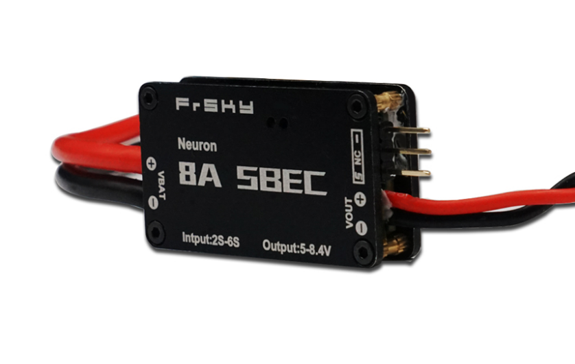

Do rady Neuron pribude samotny SBEC s telemetrii (napeti a proud).
Rozmery: 38.6*21.6*9 mm (L×W×H)
Hmotnost: 21.5g
Výstupní napětí: 5~8.4V nastavitelne pres LUA
Proud: 8A
Rozsah napájení: 2S (MAX 5A@5V) ~ 6S

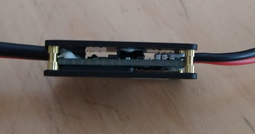

Zdravim vsechny na tomto foru. Dnes mi prisel tento sbec. Zpracovani perfektni, hlinikove desticky pro odvod tepla.
