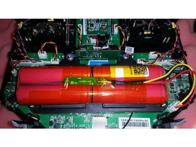

Já to ale budem riešiť cestou DIY na 2S2P:
https://www.rcgroups.com/forums/showthr ... attery-mod

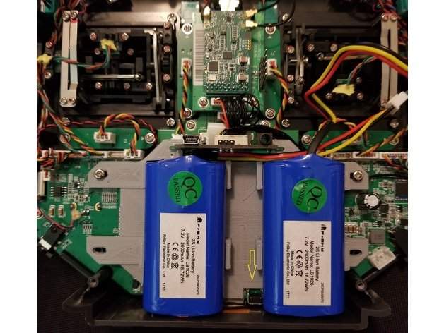

Je tu ešte možnosť kúpiť 2x origo pack a zapojiť ích paraelne. Dá sa k tomu aj vytlačiť 3D držiak.
https://www.thingiverse.com/thing:3012071
https://www.thingiverse.com/thing:3233752

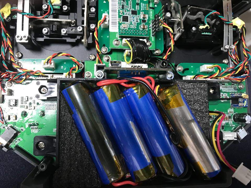

Já použijem tento mód s originál aku. doskou PVC s diagonálnim uložením. (treba ju trocha orezať čo zavadza) Aku. 2S2P spolu spájkujem s vodičmi. Na prívod použijem vodiče s konektorom a ochranou z pôvodného aku. Všetko treba zapojiť ako je na pôvodnom packu do ochranného obvodu.
Dôležitý moment je AKTIVOVAŤ OCHRANNÝ OBVOD! Inak na výstupe nebude potrebné napätie. (aspoň podla recenzi, uvidím)

Premostite plôšky P a B a aktivujte obvod.
