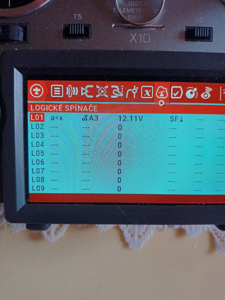

Ve logických spínačích vybrat fci "a<x", a bude telemetrická hodnota hlídaného napětí (napětí baterie - asi ne napětí Rx) a x mezní napětí, tento logický spínač se pak použije jako spouštěč spec. fce, která (třeba) zahásí "baterie modelu je vybitá". Případně doladit, aby rádio hlásilo "problém" třeba jedou za 10s....

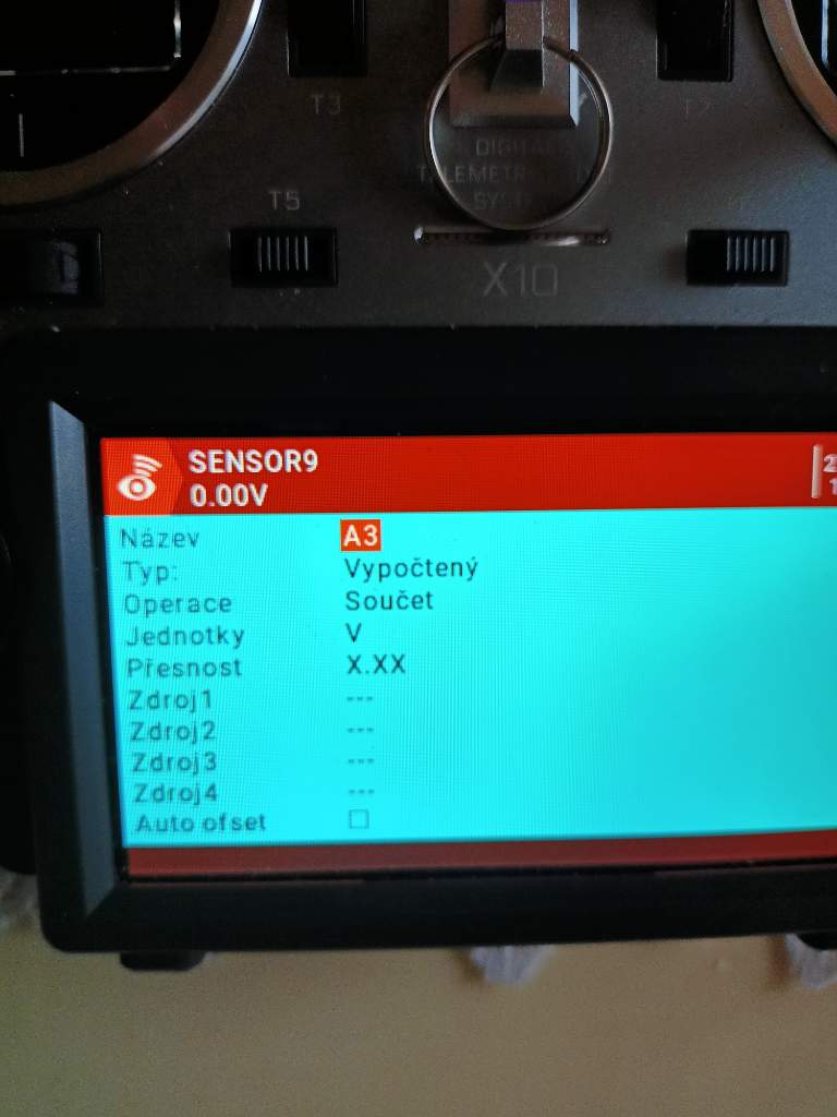

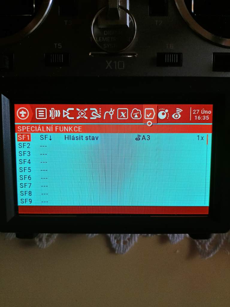

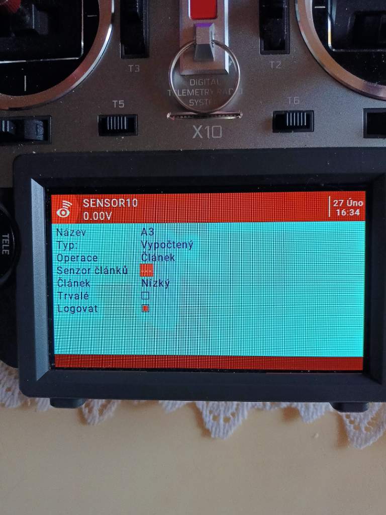

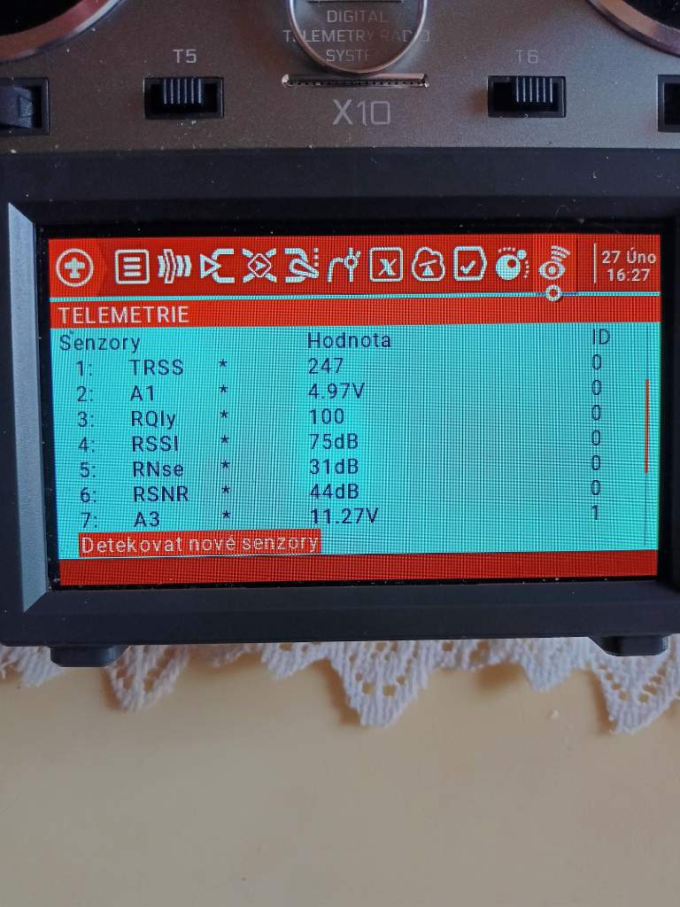

Na vysílačce mi to napětí baterie ukazuje.Chtěl bych aby mi to zahlásilo pokles určitého napětí.Nebo po přepnutí přepínače zahlásit stav voltů.Modul je IRX4+ TX.

Pokud to napětí Rx vidím na rádiu, tak se tato hodnota dá použít v logických spínačích. Viz výš.

To se mi právě nedaří.Nevím jestli jsem v telemetrii zaškrtnul všechno.Když tak sem dám fotky.
