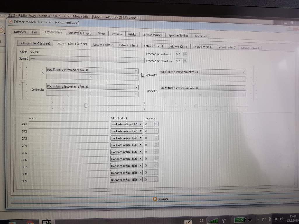

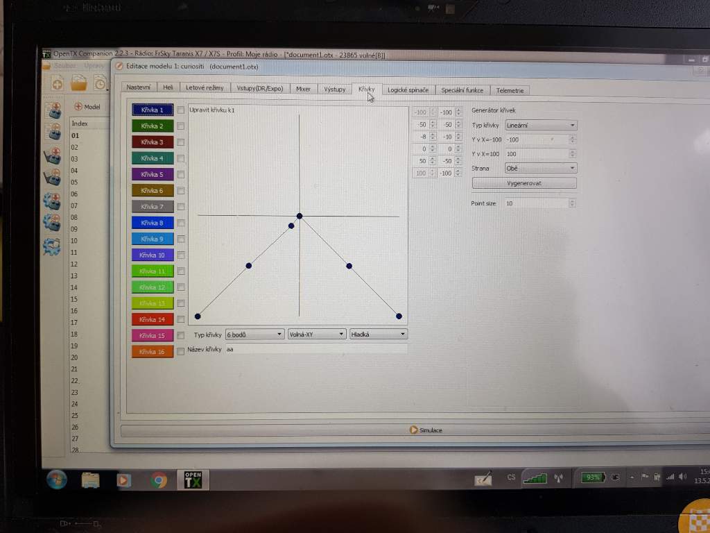

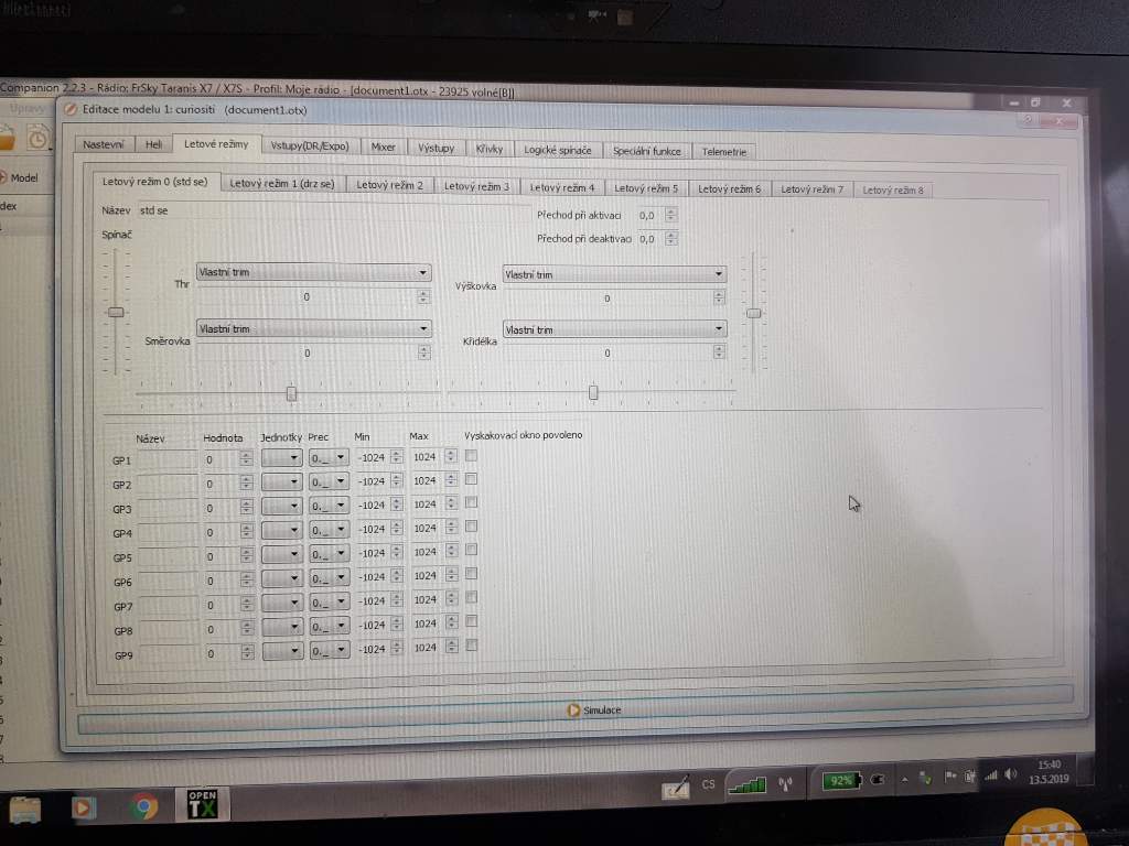

Nemáte nějaké screenshoty nebo pdf z companionu na kterém by bylo vidět, co jste nastavoval?

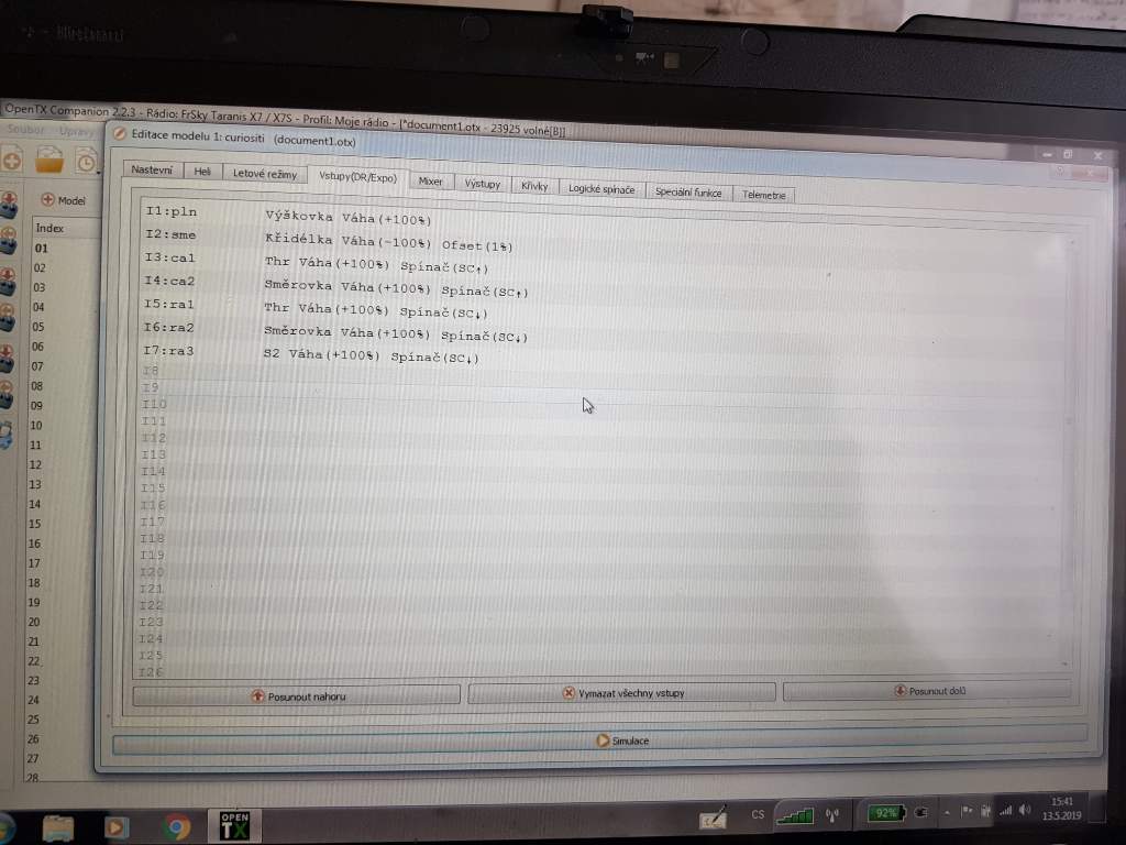

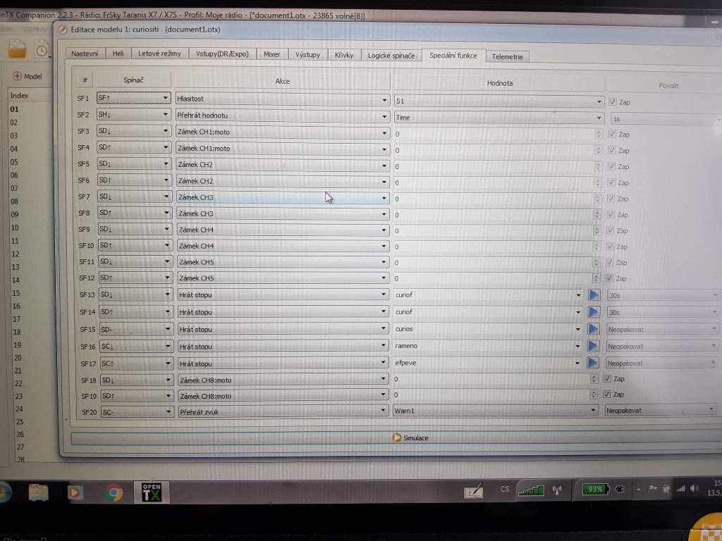

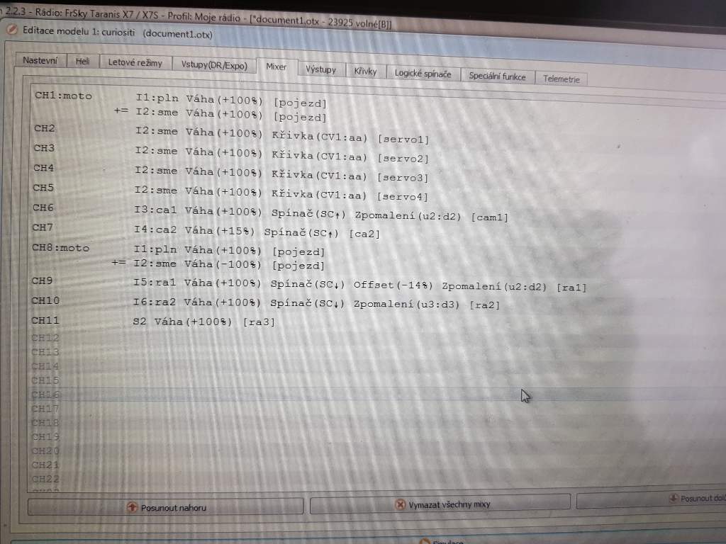

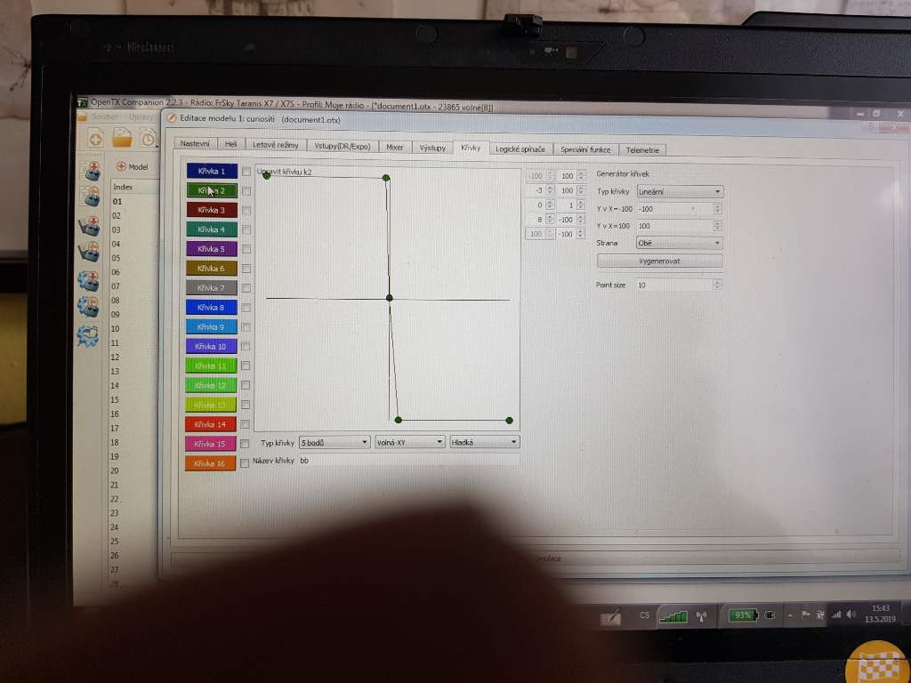

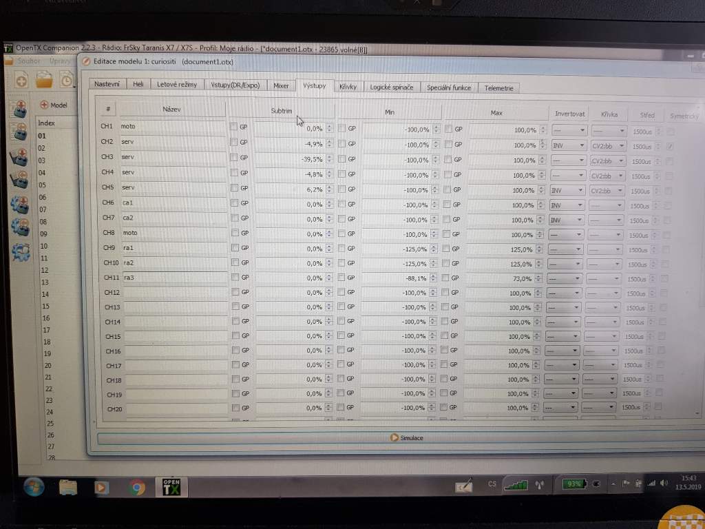

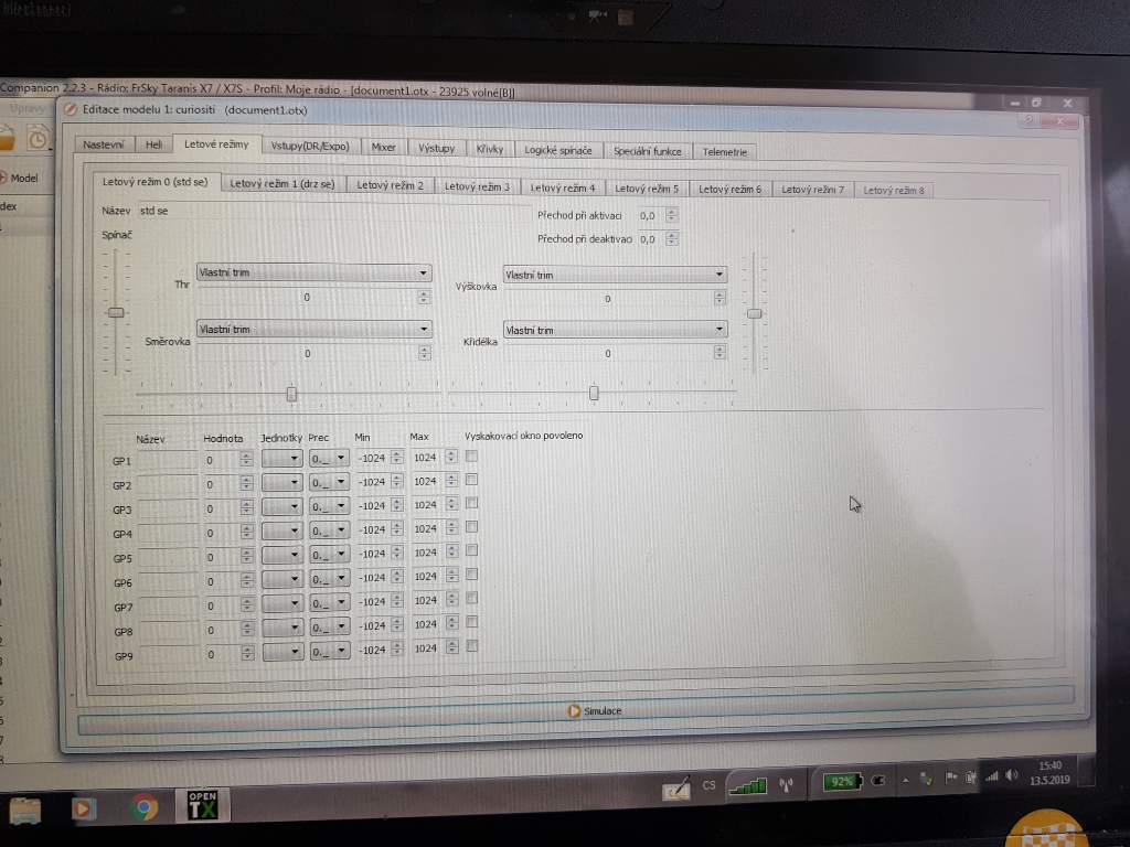

djlaca
Příspěvky: 24
Registrován: pon 29. dub 2019 9:08:38
Re: ovládání serv
Příspěvek od djlaca »
Obrázek
djlaca
Příspěvky: 24
Re: ovládání serv
Obrázek
djlaca
Příspěvky: 24
Re: ovládání serv
tak jsem to tam už dostal ale pořád se serva vrací do výchozí polohy
Příspěvky: 824
Re: ovládání serv
Pokud se vstupy neoznačí, že fungují jen pro nějaký konkrétní režím (mód) bude se vstup plnit daným ovládacím prvkem vždy.
Pokud je ve speciálních fcích na tlačítko nataven reset kanálu na 0 na výstupu kanálu bude 0 (nevím jestli to souvisí s problémem nebo je to záměr).
Zkuste v Companionu uložit model a poslat, zkusím, co to dělá, případně vyrobím opravu.
Snímky obrazovky se lépe dělají tlačítkem "PrtScr" (vpravo od F12) - po stisknutí se uloží do schránky (jako Ctrl-C) a obrázek se pak dá vložit třeba do malování. Odtud uložit do nějaké složky. Příp. existují "udělátka", která rovnou strkají obrazovky do připravené složky se zvyšujícím se čílsem při každém stisknutí PrtScr.
