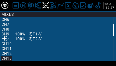

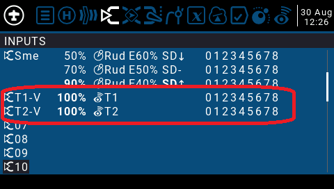

Neskúšal som, ale na rýchlo by to mohlo fungovať. Vytvor si pomocný kanal (CH9). Skrátka jeden vstup (T1) sa sčíta so záporným vstupom (T2) a súčet, výstup kanálu bude viac ako 10 alebo menej ako -10 a zapne sa log. spínač L3. Možno je niekde chybka, ale skús, základ máš.

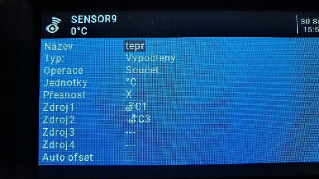

Ja to zkousel a myslim, ze toto je taky reseni.
V telemetrii si pridej sensor rucne.
Nazev: tepr
Typ: Vypocteny
Operace: Soucet
Jednotky: °C
Presnost: X
Zdroj1: T1
Zdroj2: -T2 (to minus je dulezite)

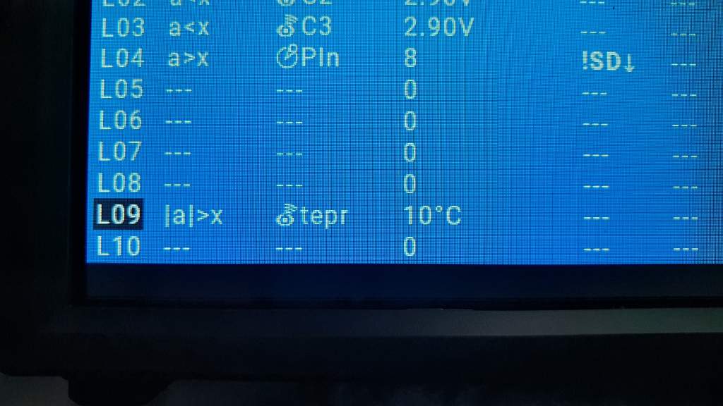

Potom logicky spinac:
Treba:
L09 |a|>x tepr 10°C
Melo by to fakcit ;)

Dakujem velmi pekne za navod! Riesenie od Roman_rc.pilot fungovalo na prvy pokus. :)
