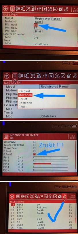

Odpovím sám, vyřešeno.
Počítám že to může někomu ponoci, toto se stane asi více lidem:
S tou zradou F.Port jsem měl správné tušení. Je třeba v nastavení přijímače (v mém případě obou přijímačů) zrušit zaškrtnutí u volby F.Port2, které se záhadně po flashnutí samo zakliklo. Teď už zase mám svých 30 čidel telemetrie :lol:
Naposledy upravil(a) Woita dne čtv 12. lis 2020 13:15:57, celkem upraveno 1 x.

Tak jsem ho chtěl otevřít až pod stromečkem, ale donutili jste mě k tomu :) . Udělal jsem upgrade přijímače Archer R6. Byla tam verze 2.1.0 (ne 2.1.2). Můžu potvrdit, že po upgrade na verzi 2.1.5 se zatržítko objeví u F.port2. U verze 2.1.0. tato volba v nabídce ještě nebyla.
Na obrázcích to tak nevypadá, ale po rozbalení, je to opravdu mrňous.
(Po přečtení příspěvku o aktualizaci R8, jsem původně chtěl Woitovi doporučit nedělat aktualizace po návratu z hospody ( :lol: promiň), ale potom mě napadly další možnosti, proč by rozdíly v nastavení různých přijímačů mohly být, proto jsem to zkusil...)
