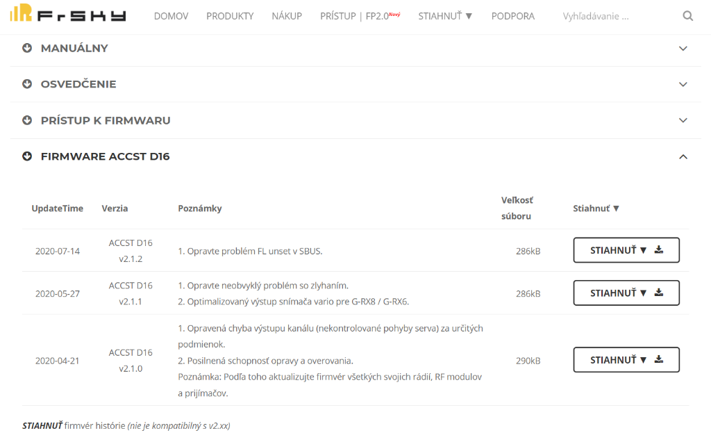

Nechistá sa nová aktualizácia? Ako som čítal tak sa skôr každý sťažuje a nie že by prišlo k zlepšeniu. Chcem aktualizovať (zatiaľ som odolával), ale nerád by som aktualizoval za mesiac všetky prijímače zas.
- Příspěvky: 1907
Re: ACCST 2.1 - dulezita aktualizace
Kdo si stezuje? Na co
No stačí si préjsť vlákno na RCG. Od začiatku na prechod v2 sa vyskitlo X rôznych chýb, problémov a mnohý sa sťažujú na znížený dosah a podobne. Ja sa len pýtam či sa nechystá nová verzia ACCST 2.2 aby som nemusel zase za mesiac ťahať Rx z modelov a znovu párovať. (nič príjemné) Skrátka či už je to odstabilizované a je už čas préjisť na ACCST 2.1, alebo radšej počkať.
https://www.rcgroups.com/forums/showthr ... -D16-2-1-x
Napr. za pár mesicov 3 verzie ACCST V2 FW pre G-RX8
Nerozumiem, veď už na tom obrazku sú tri. Asi myslíš aktualizovala.
