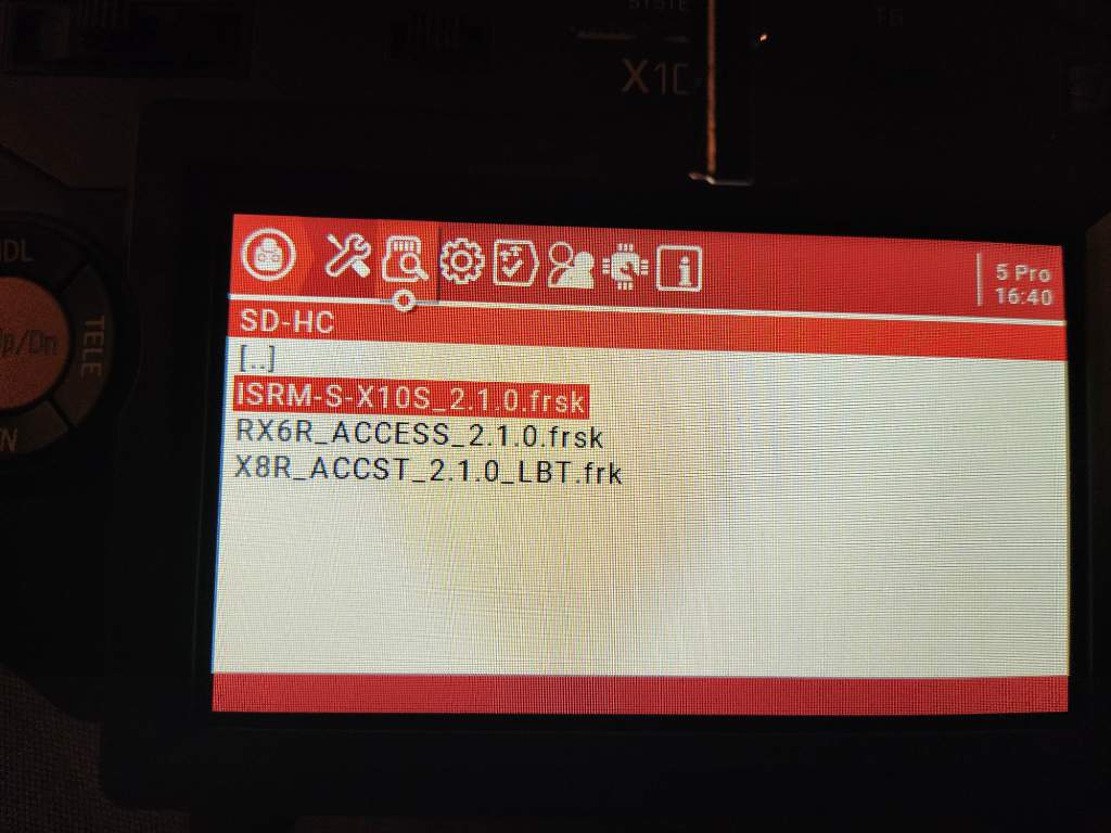

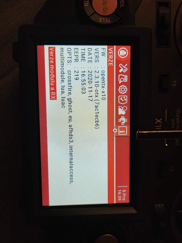

Zdravím na Opentx 2.3.10 a Horusu x10s s modulem Acess flashnutím na 2.1.0 mi nejde párovat přijímače :( x6r flashnutím na 2.1.0 přes S.port v režimu D16 se nic neděje a také RX6R flashnutím na 2.1.0 access v režimu párování acess nic :((( poradíte čím by to mohlo být? Bohužel jsem nový uživatel opentx tak nevím zda něco nedělám špatně. Děkuji...

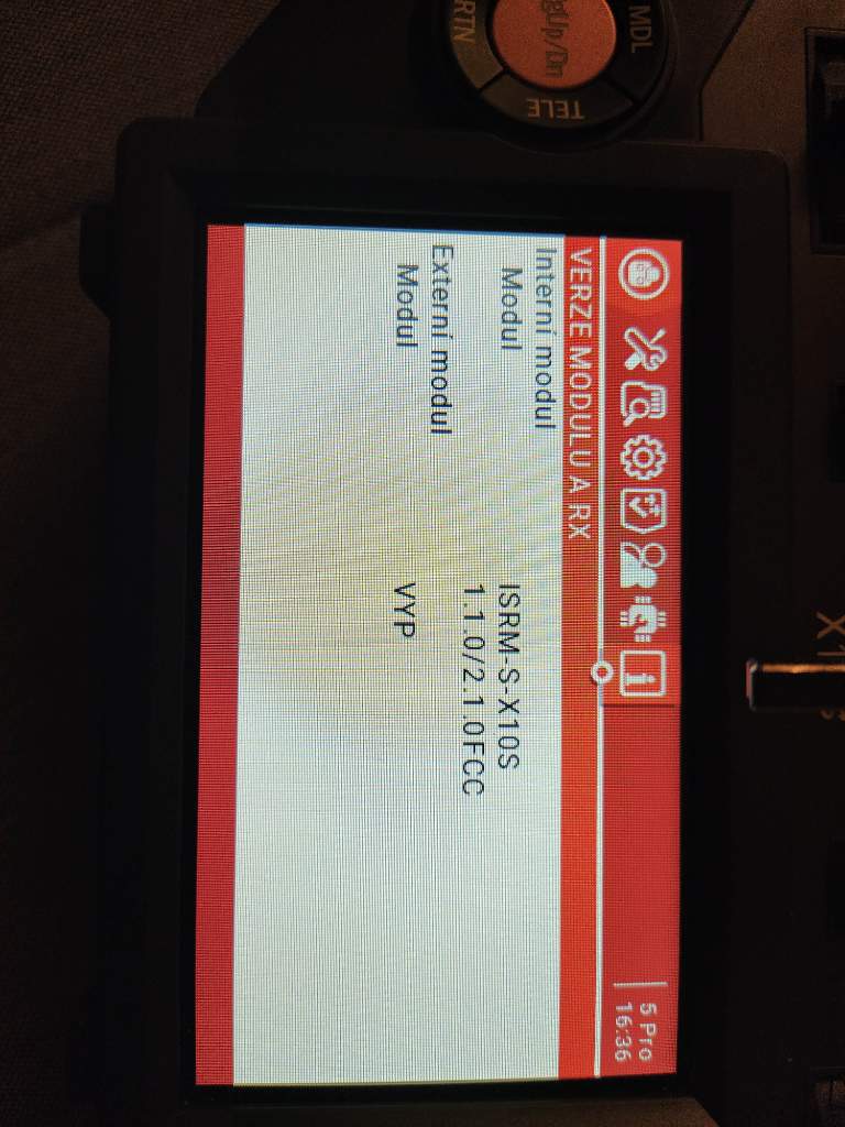

Tak si myslím že problém bude v interním modulu jelikož je v módu FCC a né EU-LBT ale jak to flashnout nevím :( zkusil jsem tři firmware a bud to genreuju --- a nebo jen 2.1.0 FCC...

Tak po flashi x6r souborem FCC je konečně spárováno... každopádně RX6R po aktualizaci na Access párovat nejde! Jedině pokud se z aktualizuje na Accst 2.1.x. tak se spáruje... Teď mi prosím někdo řekněte zda se FCC s ISRM modulem dá používat v lokaci zemí EU?

Odpověď je jednoduchá - dá, ale NESMÍ.
Řešení tady někde je, bylo řešeno nedávno. Protože dost lidí píše do nevhodného vlákna (proč to dáváš do OpenTX? Je tady vlákno ACCESS Upgrade Kit), nevím kde to hledat. Upgrade fw tvůj problém nevyřeší.
