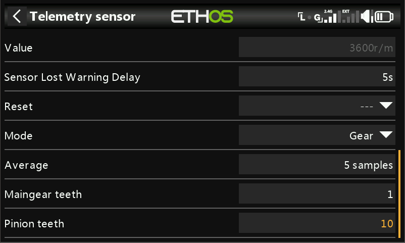

Nastavit Typ na Gear a pak tam jde vložit libovolný poměr Main Gear a Pinion Gear, čili pokud je hodnota 10x nižší, lze nastavit poměr 1/10.

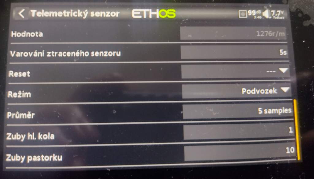

Koho by napadlo dát misto režimu vrtule dat podvozek! Ale funguje to. Pro majitele české verze Ethos přikládám obr, jak to pak jede správně.
Děkuji moc za pomoc.

Máš pravdu, z angličtiny Gear není podvozek, ale ozubené kolo a taky se používá u významu Převodovka. Proto ten poměr zubů. Ne ale každý umí anglicky. Takze díky borcum, co dělali preklad i když má drobné chyby.

V poslední verzi Ethosu je změna - místo podvozek je uveden správně převodový poměr. Díky za pomoc. Jen. Pro zajímavost u motoru Mega ACn 16/25/4 jsem musel nastavit poměr 31/1 !! Měřeno či kontrolováno Měřakem Turnigy.
